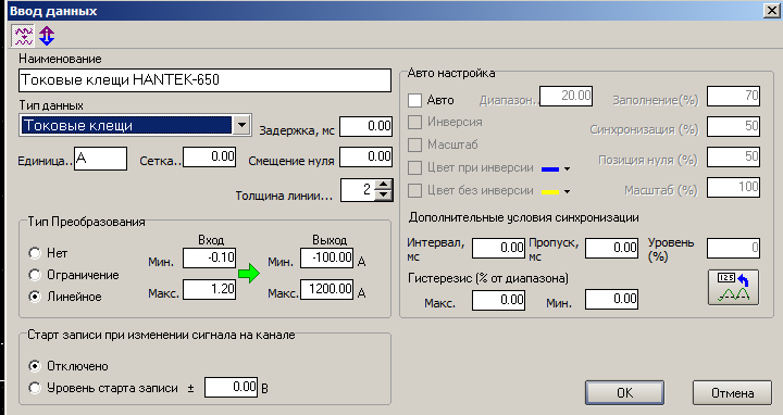

Вечер добрый поделитесь настройками для hantek 650 . Пробовал настройками от аппа32 , но у меня при проверки потребления тока лампочки поворотов 25 Вт показывает 14 ампер . мультиметр показывает 1.4 Ампер.

Хантек 650.

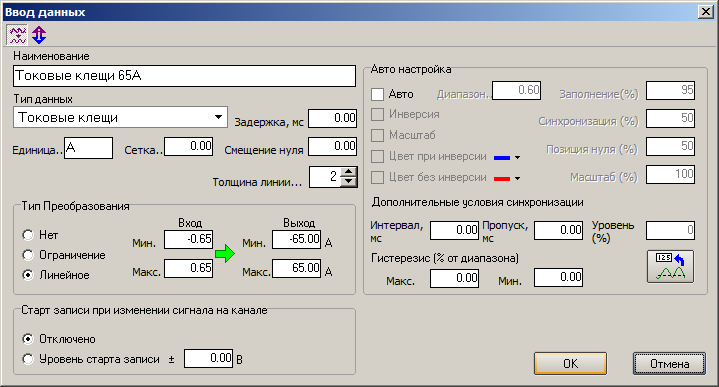

Настроено на 1000, 700 и 65 ампер.

Не нашёл, как экспортнуть настройки только "сенсора", в данном случае клещей.
В настройках "тестов" они есть, но в явном виде - не вытащить.
Тест электропитания 700А (настройки сенсора 750А потребление / 100А зарядка), положение переключателя "1мВ=1А".
Тест электропитания 1000А (настройки сенсора 1200А потребление / 100А зарядка), положение переключателя "1мВ=1А".
Экспресс-электрика 65А (настройки сенсора 65А потребление / 65А зарядка), положение переключателя "10мВ=1А".
Файлы настроек - в сообщении выше.
