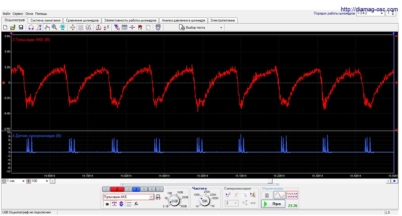

Глушть получается только скидывая разъемы с форсунок для проведения теста.

Так в том то все и дело,что импульсы управления на форсунку идут не только когда такт сжатия в этом цилиндре,а и когда в других,почему так непонятно,то есть с МПЦ не получается.Смотрите мой первый файл.

Вот еще на эту тему.

Вот тут посмотрите по вкл пьезофорсунок http://injectorservice.com.ua/forum/vie ... =15&t=4990 т.есть снимать надо сразу двумя каналами с двух пинов на форсунке тогда увидете где будет включатся форсунка,третий пин думаю-это датчик положения иглы форсунки.Еще в одном месте видел обяснение со схемами ,если найду ссылку кину.

Вот это наверное то что нужно !!!Мне и в голову не пришло.
Пока такого авто нет,приедет попробую,отпишусь.
