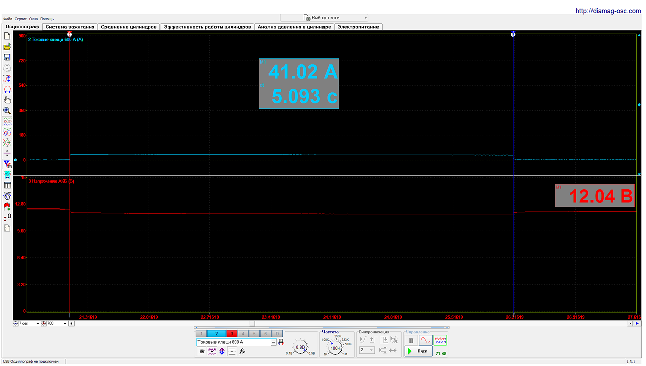

Сегодня снял с той же машины норм. Клемма АКБ не затянута была оказывается. По свечам накала не правильно показывает, свечи новые, прогрев свечей 11-12 секунд идет.
Alex_42 выкладываю фаил для теста.

Сообщение Alex_42 » 23 мар 2015, 00:11
В осциллографе, по маркерам время накала около 5 сек.

Сообщение RUSлан » 23 мар 2015, 00:36
Как мне вывести время? все разобрался. завтра с секундомером сделаю ))))
RUSлан
Сообщения: 39
Зарегистрирован: 25 фев 2015, 03:29
Re: ELPower (электропитание)
Сообщение RUSлан » 23 мар 2015, 00:43
Ну даже если 5 секунд. Это же нормально! Время накала свечей зависит от температуры ДВС. Надо внести корректировки.
