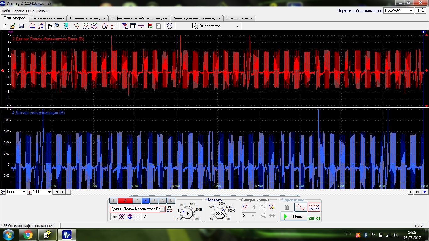

Подскажите пожалуйста что случилось с записью осциллограмм?
Связываю все это с обновлением на новую версию, т.к. до этого момента работал им и все было ок.
В режиме осциллографа сигнал виден как нужно, но как перехожу в режим самописца в первую секунду все норм а после как будто идет какая то помеха.
Вот снимал сигнал с датчика коленвала, при этом к 4 каналу не чего не подключено...
Что я не так делаю?

ПО не ваше. Сделайте повторный запрос Алексею на почту с указанием номера осцилла.

Однажды Винда слетела. У кента попросил ПО. Тот отправил Я установил.С Алексеем связался Он выслал Мне мое ПО . И стало все ОК. такую же ахенею нес прибор. ПО явно не Ваше.

Спасибо коллеги, буду запрашивать новое ПО.
