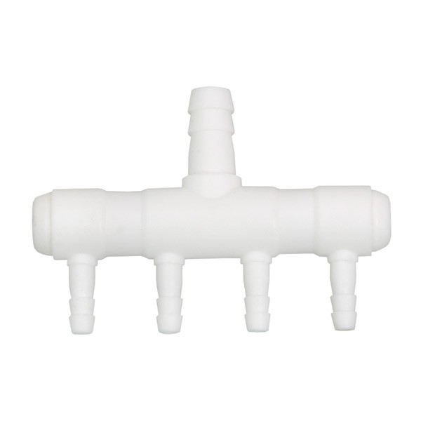

Синхронизацыю карбюраторов делаю вот таким устройством http://www.sp-kluch.ru/catalog/7988/239 ... 20105.html .Могу ли заменить его датчиком разряжения если напялить не него пластиковый коллектор. или для точности лучше использовать четыре др. Но холмы нужно видеть в реальном времени.
