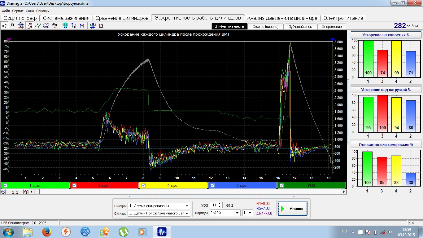

Сообщение Airat » 04 окт 2015, 20:57
Поменяли форсунки на новые.Клиент через день позвонил сказал, что пуск на холодную уже нормальный.Перед этим он еще жаловался что не держит прогревочных оборотов.Посоветовал поменять датчик вкл вент радиатора.Проблема решилась.Все спасибо!

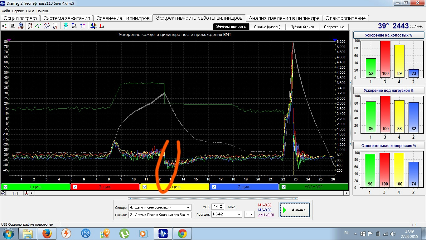

А почему скрипт плохую работу форсунок не показал?
Так может виной всего и был датчик температуры!?

Babuka писал(а):А почему скрипт плохую работу форсунок не показал?
Как не показал, а это ... У него явно текли форсы...

Да, как-то не типично льющие форсунки проявляются. Обычно на горячую, в этом случае, запуск трудный. По графику эффективности определить льющую форсунку думаю, можно создавая небольшой неучтенный подсос воздуха. Тогда, по-идее, в цилиндре, где форсунка льет, график подскочет. Так же, как при обогащении мы определяем недоливающие форсунки.

Alex_42 писал(а):Да, как-то не типично льющие форсунки проявляются. Обычно на горячую, в этом случае, запуск трудный.
Вот и я про это. Допускаю, может чуток не соразмерно подливали, а вот не верно показывающий ДТОЖ может на холодную обогатить на столько, что ой ёй ёй будет.

Теоретически вроде верно. Но, на всех ли авто в режиме ПХХ отключаются только форсунки? Может, еще и искрообразование отключается?

Alex_42 писал(а):Теоретически вроде верно. Но, на всех ли авто в режиме ПХХ отключаются только форсунки? Может, еще и искрообразование отключается?
Насчёт искрообразования сколько не смотрел не видел чтоб отключалось. Обычно синхра всегда есть...

Точно. Но, не применял такой метод определения текущих форсунок. Насколько он точен? Есть у кого какие наработки?
