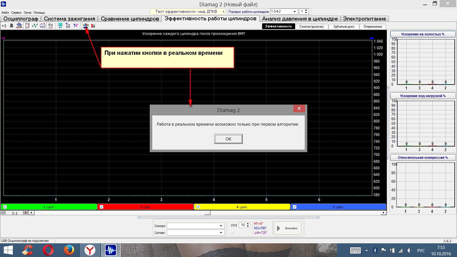

Сообщение SVP » 10 окт 2016, 17:27
подскажите что не так перешел на другой ноут с widows 8.1 не могу тест эфективности в реальном времени на 7 винде все отлично
SVP
Сообщения: 413
Откуда: Курганская обл
Re: Новая версия ПО 1.6.2
Сообщение SVP » 10 окт 2016, 18:09
разобрался подсказали все дело в нажатой кнопки AIg 1/2
