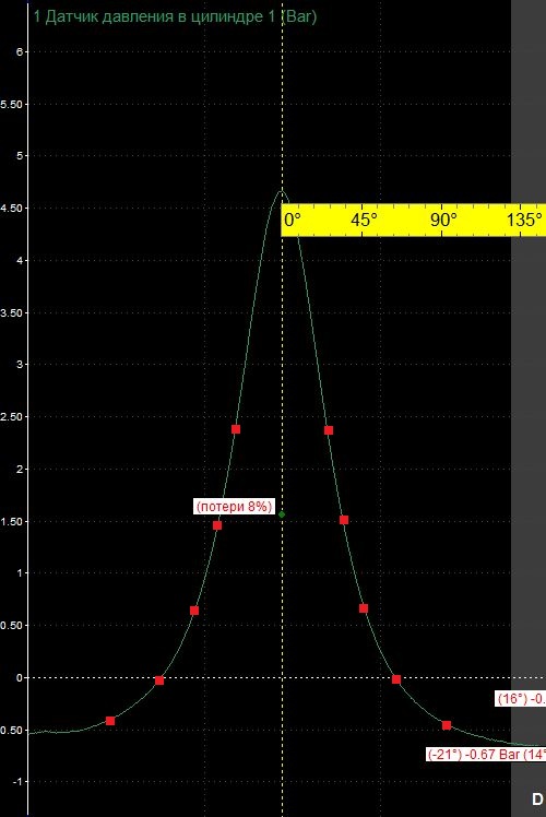

Сообщение admin » 05 янв 2014, 21:57
-0.43 это атм давление - 0.43
атм давление = 100кпа
переводим в килопаскали все
-0.43 ваr= 100кпа-43=57 кпа
-0.46 ваr= 100-46=54 кпа
потери равны (57-54)/57*100=5% - на графиках выше 6% так как при выводе на экран значения давления округляются, а реальный расчет идет с неокругленными значениями вот и получилось 6%

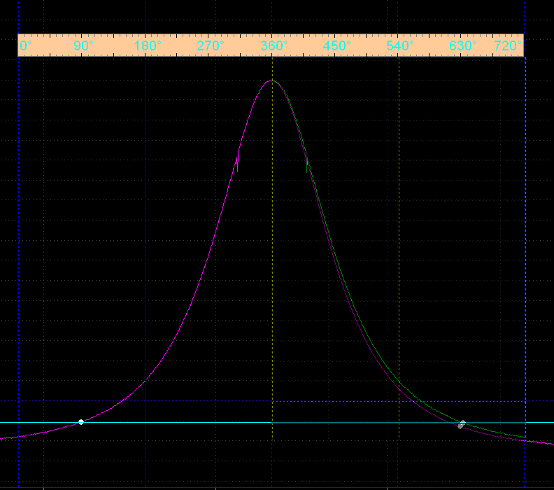

Я пробовал в редакторе "вырезать" левую часть графика пика ДД. Т.е. типа те газы которые сжимаются, наложил на правую часть, где они разжимаются. Ну думаю все поняли. Получилась такая вот картинка. По ВладВас потери были 8%, по Шульгину - 20%. По низу график "обрезан" более 90*.

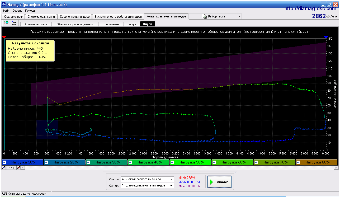

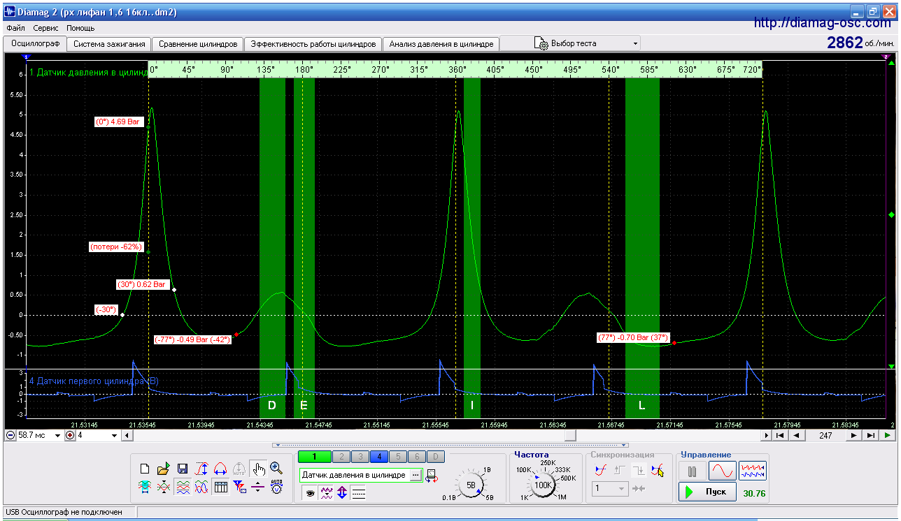

Автомабиль Лифан дв. 1.6 16кл. Двигатель в отличном состоянии, по мощностным режимам нареканий нет.

Привет, Наиль. Скинь файлик. Если не получится на форум выложить, то мне на почту скинь, я на форум выложу. Еще. На оборотах выше 2500, датчик врет по потерям. Лучше на ХХ смотреть.

Сообщение rins » 06 янв 2014, 18:10
линейка на оборотах не правильно выставилась.

Еще, как сказано в видеоролике про Рх Шульгина, двигатель считается хорошим при потерях, не превышающих 20%.
Re: линейка по ДД
Сообщение Alex_42 » 06 янв 2014, 18:13
У меня на ДР линейка тоже неправильно на одном файлике установилась. Отправил Алексею. Думаю, что из-за задержки ДД следует смотреть график ДД до 2500 об/мин.
