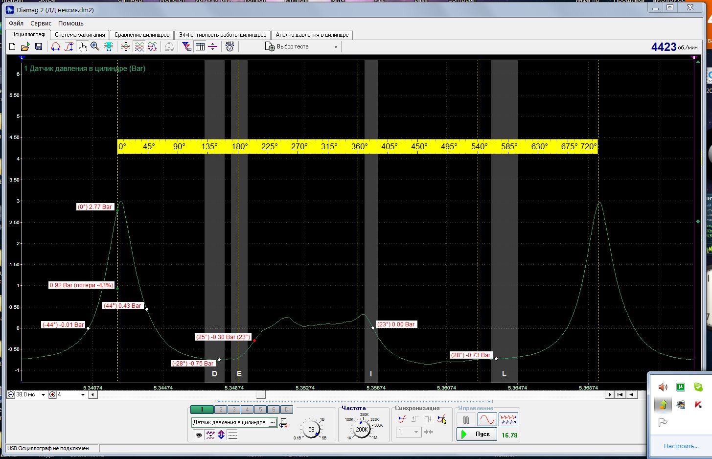

заметил что как-то не точно линейка подстраивается на повышенных оборотах. на ХХ вроде нормально.
и почему на таких оборотах. даже в ручную потери выходят положительные. т.е. нет потерь?
может нагрев смеси и она расширяется? или что-то подобное? или это издержки измерений? ))

Смещение линейки я проверю.
А вот почему потери такие на таких оборотах...скорее всего из за сильного влияния задержки датчика сигнал и искажается

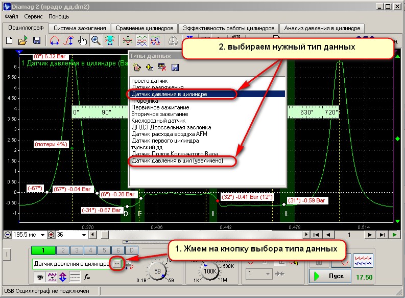

Для тех кому надо рассмотреть график подробно, найти точку L и т д. В следующей версии по что нибудь придумаю. А пока самое логичное и удобное для быстрого увеличения гафика ДД использовать дополнительную настройку.
Создайте себе еще одну настройку например с названием "Датчик давления в цилиндре (увеличено)"
см скриншот.

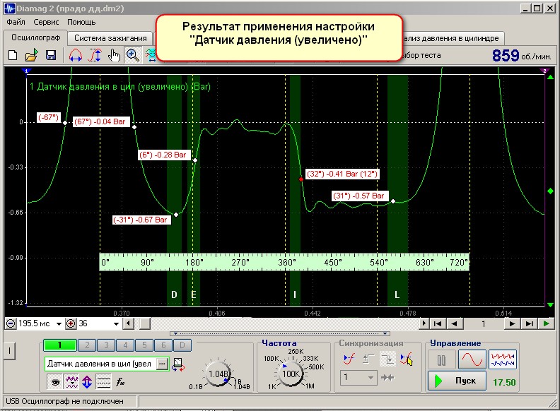

Далее два клика мыши и вы загрузили нужную настройку и получили увеличенный сигнал.

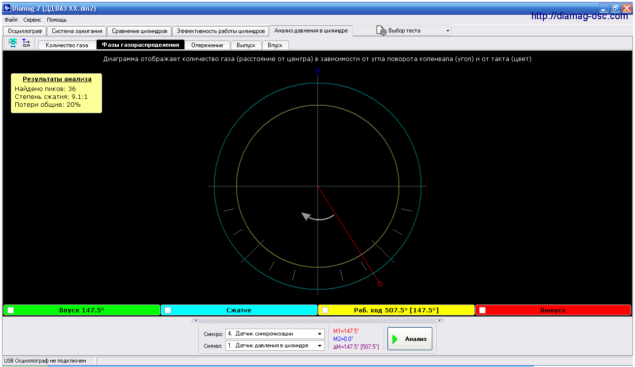

Виталий на твоём файле из 34 кадров есть один кадр с 11% потерь, разряжение в точке D с -0,67атм. резко встало -0,70атм. в покадровом просмотре чётко это видать, если следовать методике ВладВас этот цил. по железу норма. Александр у меня нет ни одного файла по сигналу ДД на диамаге с прогоревшим клапаном и не будет, пока не будет в диамаге 2 в линейке по ДД реализована дополнительная функция по увеличению низа сигнала ДД от -1атм до 2атм, что бы увидеть точку L в градусах и разряжение в такте впуска в атм., правда бывают случаи что и не показывает. Выкладываю круговую диаграмму фаз газораспределения, файл прислал Виталий на форум, по линейке ДД на пяти циклах сигнала ДД среднее положение точки D 147гр., у меня есть желание, даже не желание а потребность увидеть точку L в градусах при помощи линейки ДД, что бы самому поставить маркёр на момент полного закрытия впускного клапана. Извиняйте если что не то, такой я вот, хочу увидеть своими глазами.

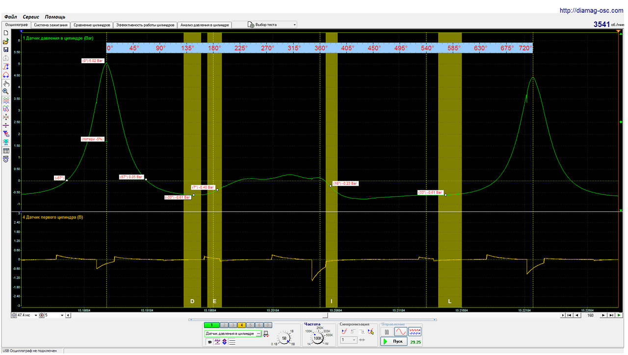

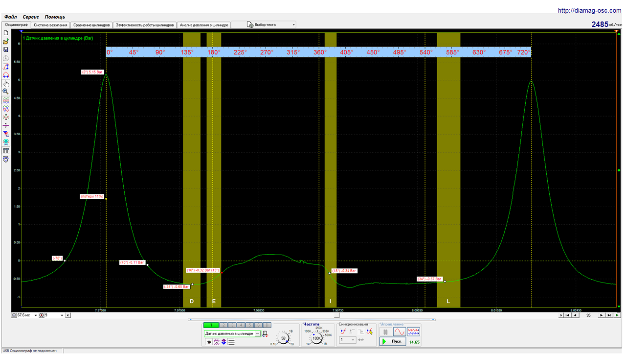

Сообщение Alex_42 » 04 янв 2014, 17:21
До 2500 об./мин. линейка центрируется и показывает потери адекватно. 3500 об/мин. - центрируется нормально, но потери показывает неправильно. Скорее это связано с инерционностью ДД. Примем для себя измерять потери на ХХ.
