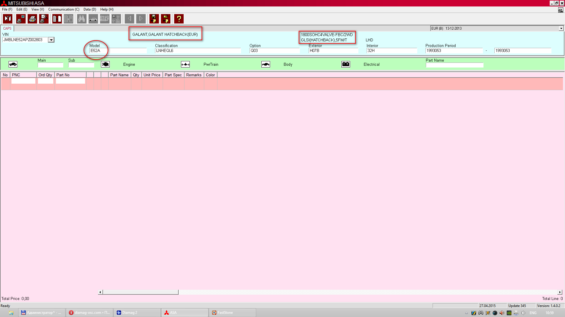

Может и меняли двигатель, не знаю. Я тоже не могу найти свой движок в прогах типа Wow. Но программа Mitsubishi ASA показывает именно мой двигатель по VIN и артикулы запчастей. Я по ней покупаю запчасти в магазине. Спасибо Вам за помощь.

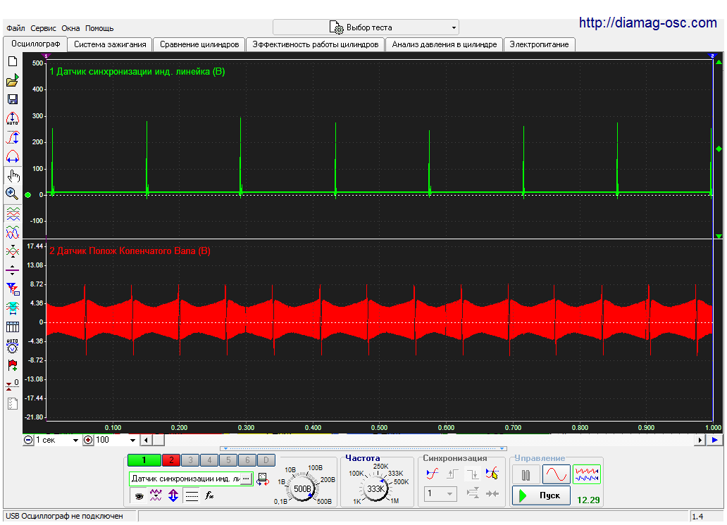

Калина, двигатель 1183, Е-газ - диагностика показывает пропуски в 1-м цилиндре.
(Реально были зажаты клапана.)
Тест ЭРЦ показал низкое ускорение на ХХ 4-го цилиндра. ( хотя там зазоры клапанов были еще допустимы)
После регулировки тест ЭРЦ сделать не успел. Авто работало без проблем.
Что-то я не правильно делаю с синхронизацией?

Думаю, что калибровка правильно не выполнена. Первую перегазовку нужно делать плавно. У вас она такая же резкая, что и последняя...

Спасибо.
Вы правы.
Да действительно «торопился»….. :!:

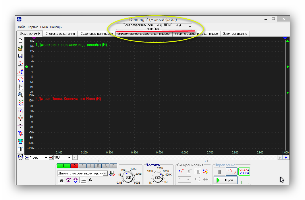

Всем привет : Возникли трудности при снятии осцилограммы для теста ефективности на Приоре с индивидуальными катушками. В настройках есть вариант с индуктивной линейкой но тест невкакую не проходит , ребята если сильно не затруднит - подскажите как правильно зделать настройку под щуп и как его подружить с катушкой?
Autobott
Сообщения: 8
Зарегистрирован: 04 окт 2015, 04:28
Re: Проблемы при диагностике эффективность работы цилиндров
Сообщение Alex_42 » 19 окт 2015, 20:01
Попробуйте в окне Эффективность включить кнопку "Alg". Если не пойдет, то в окне осциллографа выделите вертикальными маркерами один цикл на осциллке синхры и в окне Эффективности нажмите "Задание границ первого цикла маркерами". После этого нажмите анализ. Можете на какой-либо файлобменник выложить файл?
