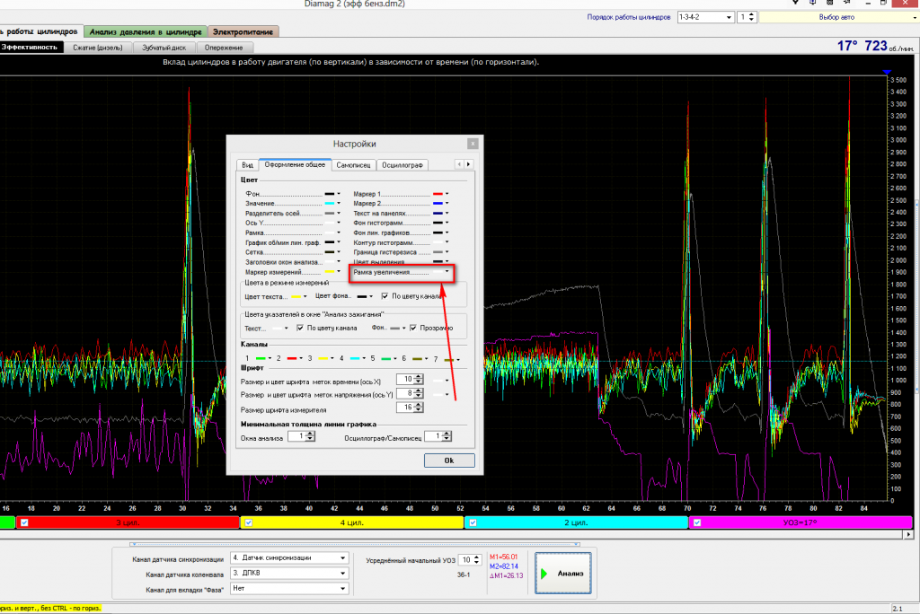

При увеличении по горизонтали (по ширине) без нажатия клавиши Ctrl выделенный участок так же не обозначается (нет линий рамки).
Re: Новая версия ПО 2.1
Сообщение frompmr » 10 янв 2020, 00:46
У меня работает нормально.
см.картинку
Сообщение yunik » 10 янв 2020, 01:04
frompmr писал(а):У меня работает нормально.
см.картинку
Благодарю.
По умолчанию стоял чёрный цвет и на фоне вкладок рамку увеличения не было видно.
Сменил цвет, теперь всё хорошо.

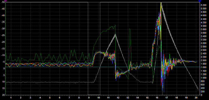

В личке не знаю где вставлять файл .До версии 1.7 анализ проходит, в остальных версиях либо неисправен датчик давления , либо неправильно выбран датчик. Рх хёндай солярис
Или осциллограммы снятые ранними версиями по могут в новых не открываться, или не анализироваться ? ( наоборот-то точно)

Нажми кнопку " автоматическая установка нуля" , и анализ пройдет... а правильнее делать это перед записью.

Слишком шумный сигнал синхронизации, а так же создаёт помехи датчику давления потому и ошибка. Провода по дальше от всего что создаёт помехи. Тест проходит если нажать кнопку "старый алгоритм" но делать какие-то выводы сложно, всё очень криво.
