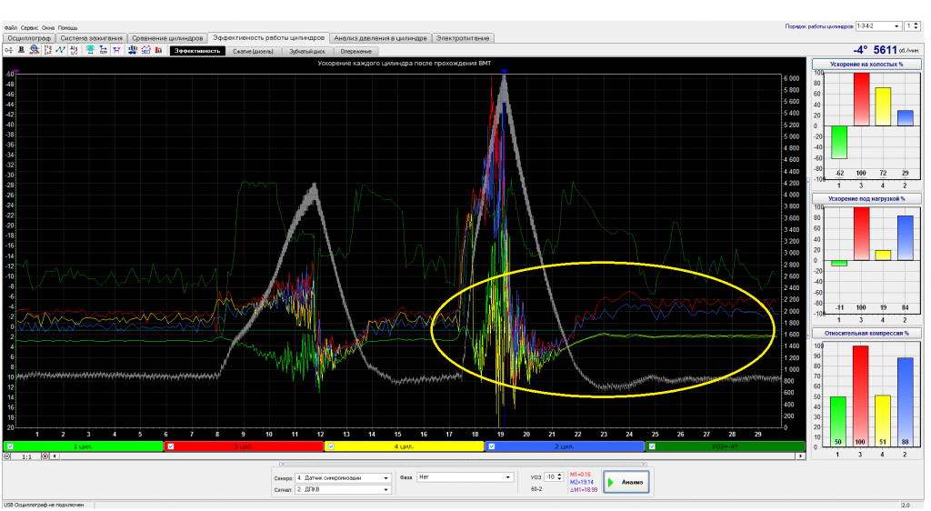

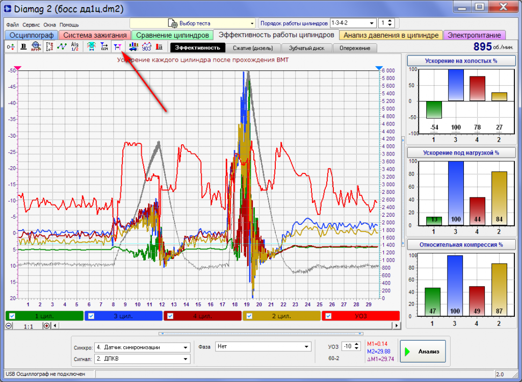

Сообщение Alex_42 » 20 июл 2019, 00:56
BOLGARIN писал(а):У меня настройки от 1,9 стоят,я их даже не трогал.Датчик синхронизации обычная прищепка от диамага,я только ей и работаю.Почему тогда файлах старых версий работают оба алгоритма там тоже искру ловит каждый оборот репера?Если выделить участок,вобще ничего не происходит,идет анализ и все,хоть час сиди.Как настроить датчик синхронизации?Вот файл сделанный версией 1,9.Эта версия 2,0 открывает его по обоим алгоритмам.Хоть там и диск мощьно бьет.
Каналы у вас настроены неправильно. Смотрите. Первый скрин с настройками ваш. Второй - из стандартных настроек тестов. Следующие два скрина - анализ вашего файла с выделением 1-го цикла маркерами. Почему анализ идет в 1.9 и не идет в 2.0 - вопрос к Алексею. Возможно, он изменил алгоритм в ПО.
Re: Новая версия ПО 2.0
Сообщение Alex_42 » 20 июл 2019, 01:05
А, вы ДД напрямую вкручивали в цилиндр или через удлинитель? Посмотрите на потери в линейке. Они отрицательные. Т.е. на такте рабочего хода количество смеси в цилиндре увеличивается. Может, неплотно датчик вкрутили?

Сообщение BOLGARIN » 20 июл 2019, 01:52
Датчик без удлиннителя.А как на последнем скрине тест эфективности,с моим названием файла ..босс дд 1ц..??Я датчик давления посылал же.
