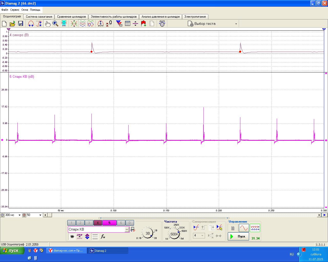

Здравствуйте. Для проверки ВВ использую Тульский Спарк. При анализе получаю вот такую картинку, подскажите пожалуйста, что не так?
С уважением, Валерий.

Здравствуйте. Я спрашиваю о том, что сигнал в самописце адекватный, а вот результат анализа не понятен. Ладно дождусь 19, обновлюсь, а затем будем смотреть.

Сообщение Alex_42 » 12 июл 2015, 18:40
Red58 писал(а):Здравствуйте. Я спрашиваю о том, что сигнал в самописце адекватный, а вот результат анализа не понятен. Ладно дождусь 19, обновлюсь, а затем будем смотреть.

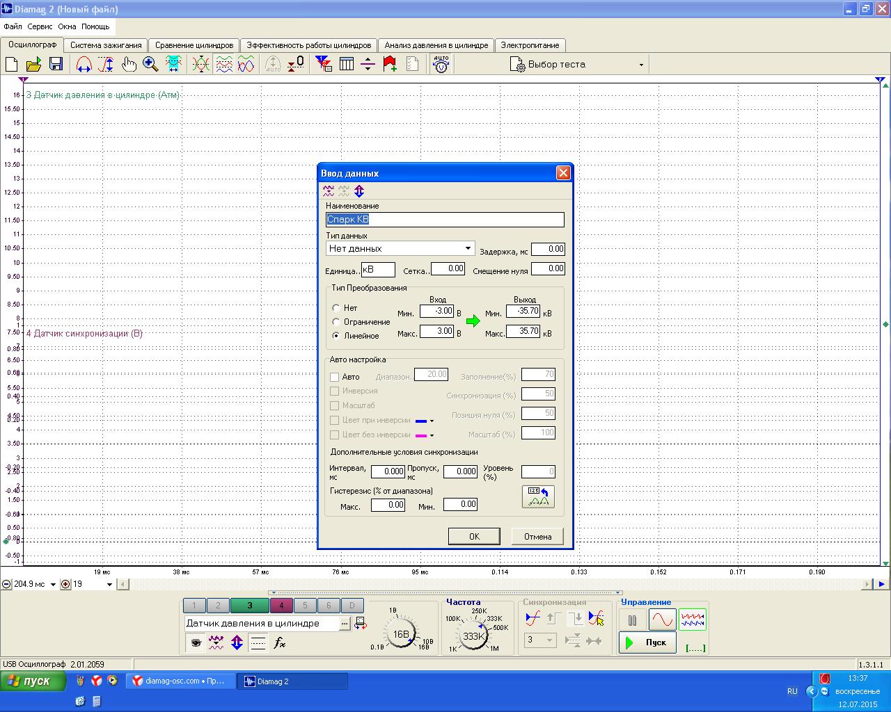

Дело в том, что у вас на 5 канале включен режим ограничения 3 В. Поэтому и анализ не проходит. Скачайте новые настройки для ПО 1.4 (работают и с предыдущей версией) с форума. Там убран режим ограничения и все работает в автодиапазоне.
Re: Новичок
Сообщение Red58 » 12 июл 2015, 21:41
У меня настройки линейные. Почему включается ограничение?
