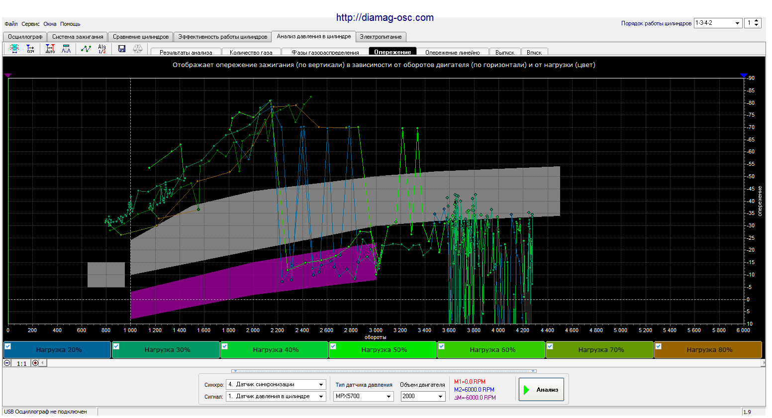

Несколько дней назад пришла машинка на диагностику Опель Вектра а 2.0i 1989года двигатель C20NE. Снял осциллограмму давления в цилиндре и что то не понимаю, что за всплески давления через каждые 180 градусов? Такая картина во всех цилиндрах. Анализ выдал слишком ранний угол опережения зажигания, но с этим все понятно.
Что за всплески давления, или тупо датчик затупил или программа?. Хотя на других машинах все нормально

Сообщение sergey-nik » 23 окт 2018, 03:59
Похоже на наводки от зажигания.

Неужели в процессе работы цилиндры так давят на друг друга?
И вот еще вопрос, почему на осциллограмме угол стоит -3 градуса, а анализ показывает -30 градусов

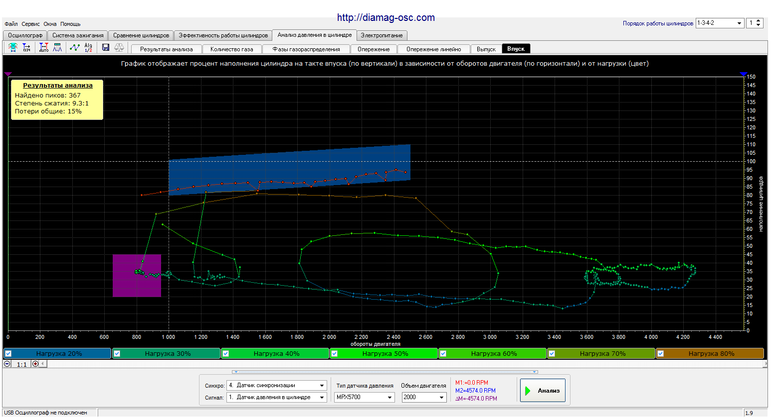

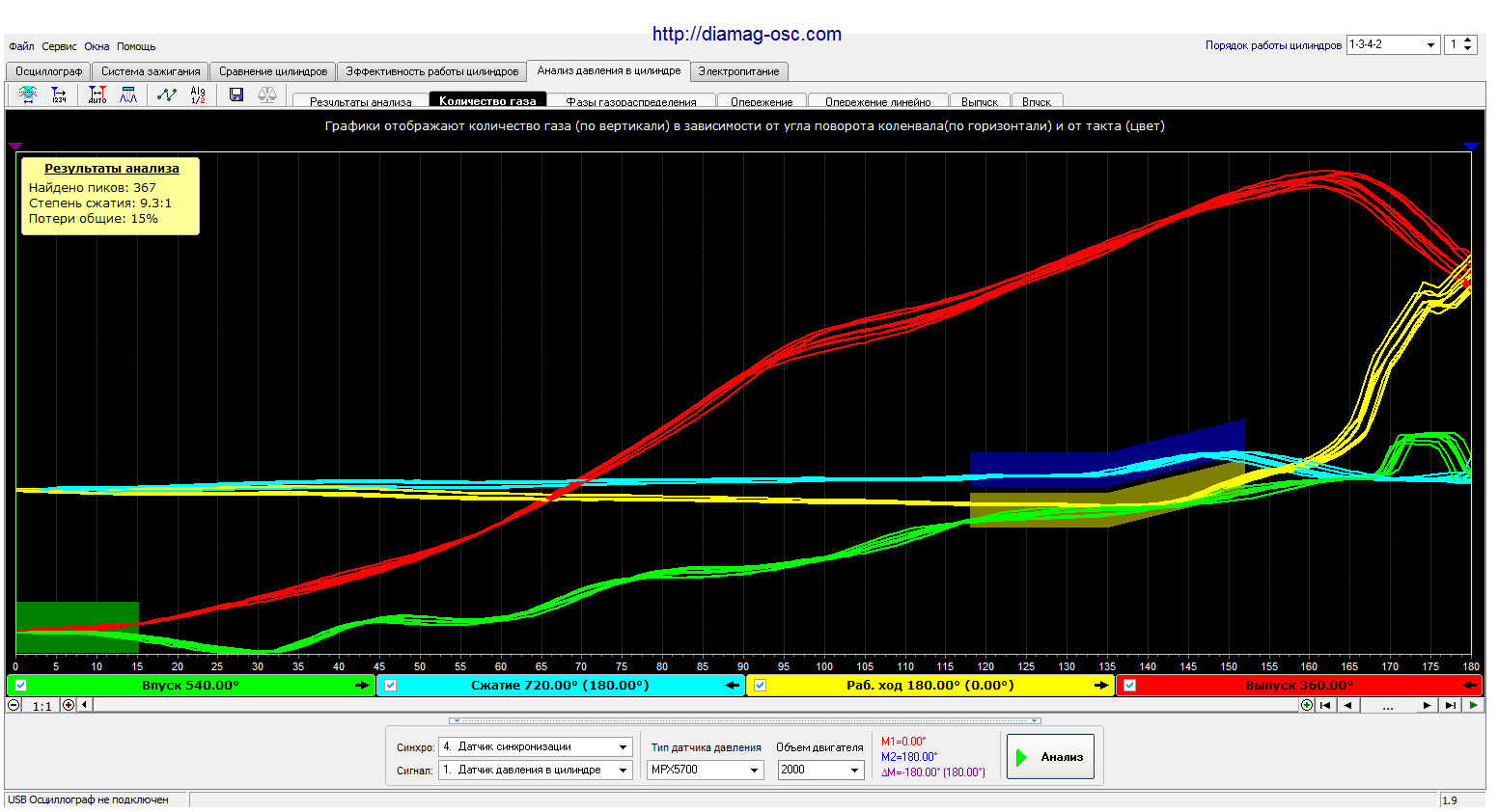

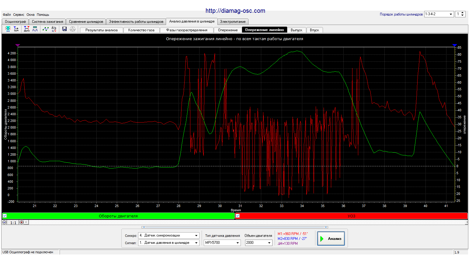

Сообщение serega-nov » 23 окт 2018, 05:25
Результат анализа

Re: помогите разобраться с аномалией
Сообщение serega-nov » 23 окт 2018, 05:30
С фазами вроде норма, а вот угол зажигания в панике.
