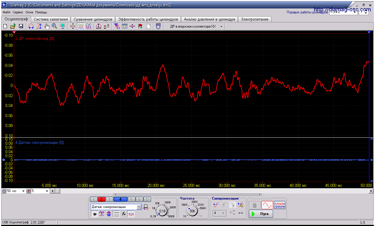

Re: Первое подключения ДИАМАГА2 к датчику разрижения
Сообщение Jeka » 12 фев 2016, 15:31
Короче поцепил Диамаг на столе без машины выбрал режим ДР на ХХ ко 2 входу потключил щуп иглу,дотрагиваюсь до иглы тоже самое
Сообщение Jeka » 12 фев 2016, 15:52
Это происходит в режиме самописца а в режиме осциллографа картина другая нармальная
Сообщение frompmr » 12 фев 2016, 16:12
Возможно что это перегрев процессора или южного моста. У меня было так. До обеда работает нормально, а после начинаются вот такие глюки.
Установите развертку 50мс и частоту 50 кгц.
Сообщение Jeka » 12 фев 2016, 16:43
Отправил в личном разделе на автоматическую отправку обновления ПО так можна или лично на емаил адрес отправить,вот ещё фотки,температура проца и южного моста 45-47 градусов
