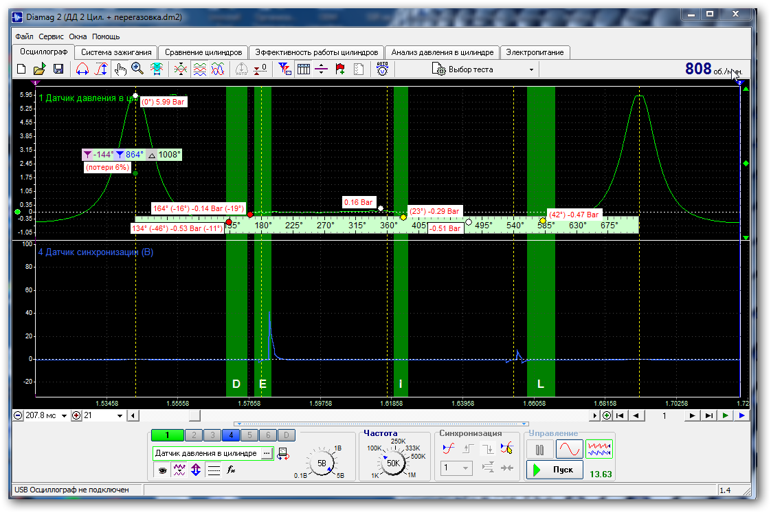

Сообщение Николай Мих. » 23 окт 2015, 06:17
ДД во 2 цилиндре после ремонта.
ДД во 2 Цил. + перегазовка после ремонта.rar
