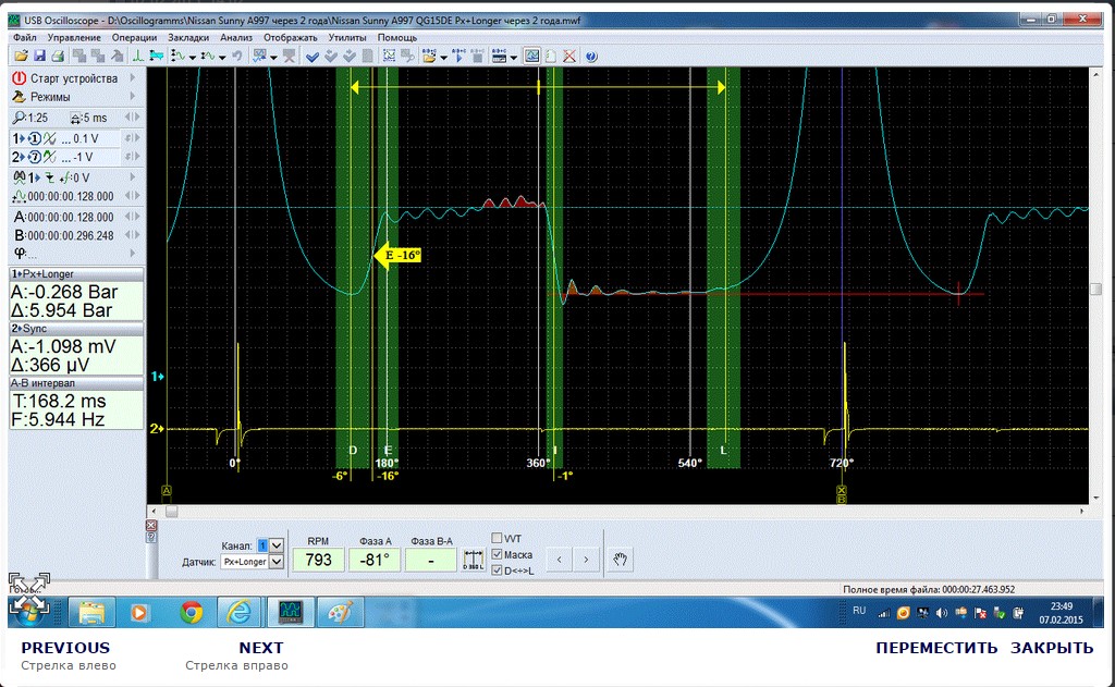

Ниссан Альмера 2001 г.в. QG15, 16 кл., пробег уж точно больше 150 ткм. - иногда плохо заводится на горячую, не совсем ровно работает двигатель, ну и едет как-то не так. Проверил зажигание, форсунки - все в норме. Зная особенность Ниссанов с их цепью, проверяем синхру валов.

Эталон с Млаба после замены цепи

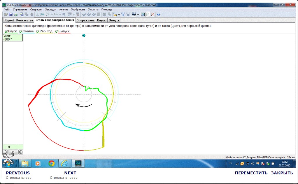

Дальше по Альмере.
Это с Чиптюнера эталон на такой двигатель
Вроде бы все ясно - есть отставание РВ, но смущает одно - видел машины такие и постарше и с очень шумно уже работающей вытянутой цепью, но без ошибок. Ошибка РО 335 появляется после удаления сразу при запуске. На двигателе заметны следы недавнего ремонта, предположительно - замены сцепления. Не нравится еще закругленная форма переднего фронта на сигнале ДПКВ. Не знаю, насколько это критично здесь.

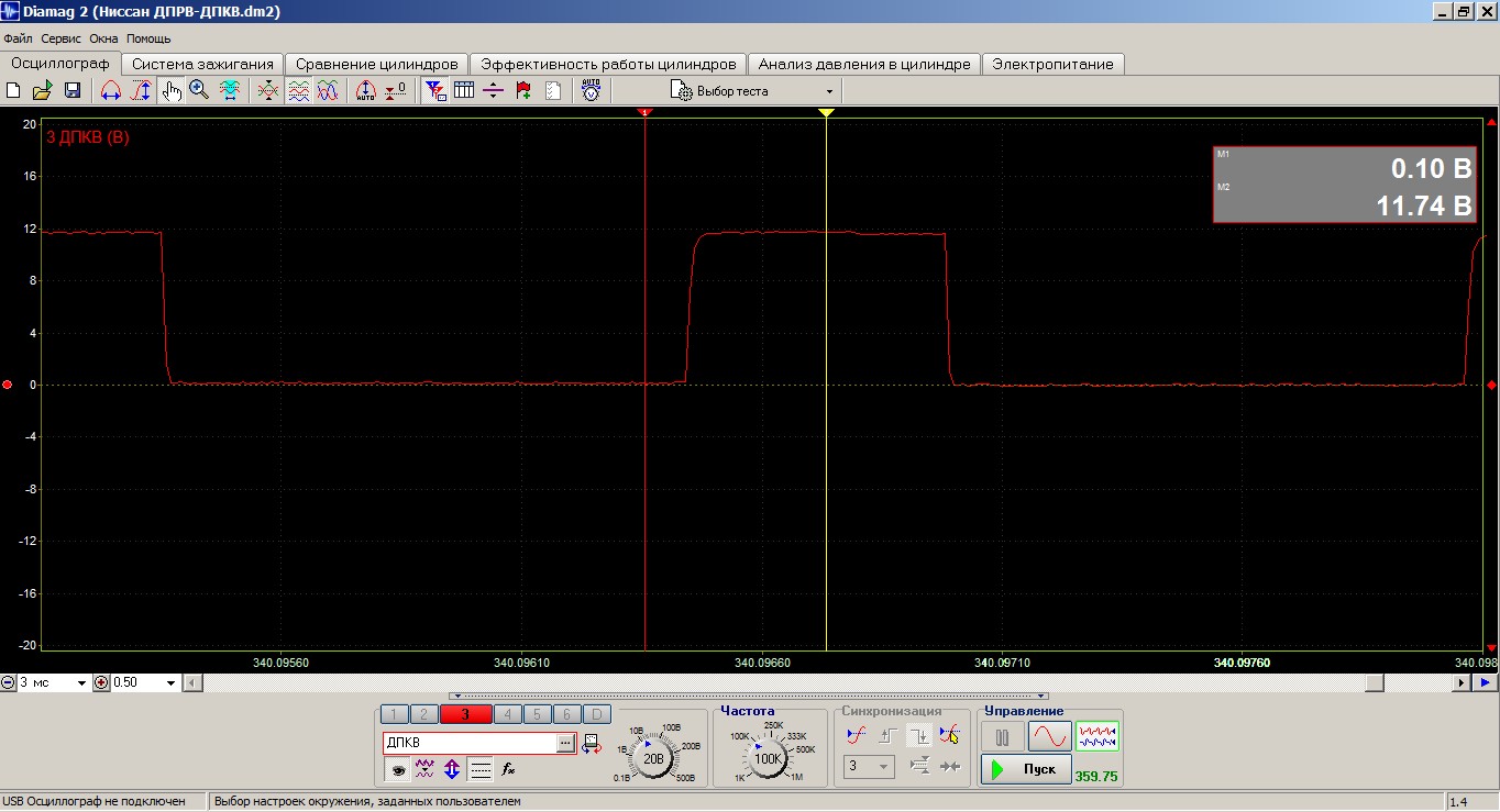

Насчёт закруглённий сигнала дпкв - на киа помогла замена дпкв. Но там скруглёния были при оборотах Выше 3000.
После замены ровные края- четкий меандр

vermilion88 писал(а):Насчёт закруглённий сигнала дпкв - на киа помогла замена дпкв. Но там скруглёния были при оборотах Выше 3000.
Когда я снимал ДПКВ-ДПРВ, то специально газанул тысяч до 3. Сейчас вот по Вашей наводке посмотрел - да, скругление на сигнале ДПКВ вроде больше, чем на ХХ.

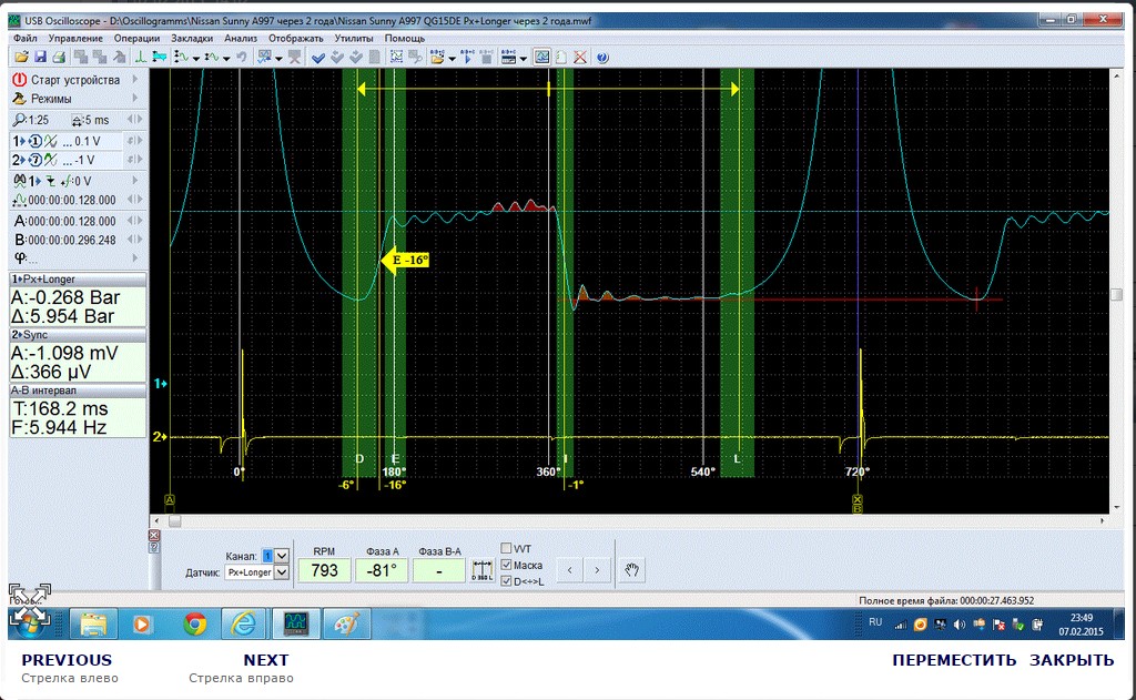

А с другой стороны - вот, из обучалки на форуме ИС.
