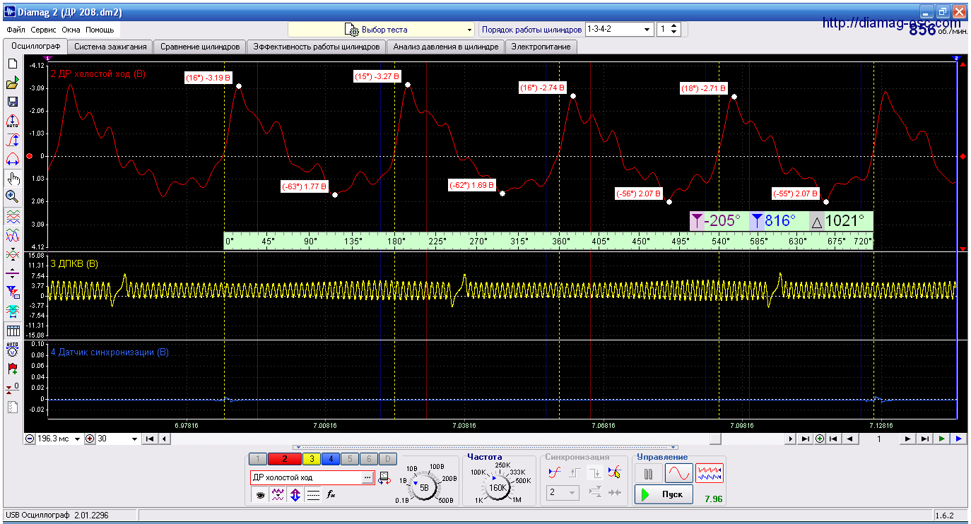

Приора легкий потрой во 2ом цилиндре иногда во всех.. двигатель после ремонта ремень порвался.
снял осцилограммы ДД..но мне как то непонято почему такой пик и по ДР что скажите?

Выпускные гидрики и распредвал требуют внимания.
По ДР : точки открытия впускных клапанов на 2-1-3 стоят не правильно. Нужно сместить на 1 горб вправо.

Не могли бы пояснить мне какой горб надо сместить? Я не правильно линейку поставил?

Загрузите настройки для 16 клапанного мотора и сами увидите. Для 16 кл открытию впускных клапанов соответствует второй горб слева от вмт а на 8 кл первый. А вообще мне кажется нужно поэксперементировать с отверстием др.

Мне кажется, что впускной РВ у Вас стоит на зуб вперед. Покажите ДД в цилиндре.

Линейку нужно немного сместить влево, именно на пересечение с 0-линией. Тогда по сигналу ДПКВ (начало и конец линейки) будет видно есть смещение РВ или нет.
Сейчас в начале линейки нижний горб ДПКВ, а в конце уже есть смещение.
Осциллограмма вполне приличная и читаемая.

Настроек для 16 и 8 кл. ДВС нет для линеек. В ПО количество клапанов не учитывается. Программа отмечает минимумы и максимумы сигнала. Если хотите, то можете сами проставить точки открытия впускных клапанов. Для этого, удерживайте клавишу ctrl и кликайте мышкой в районе 1-го минимума влево от ВМТ (для 8 кл. двс) и 2-го минимума - для 16 кл. двс. Точки автоматически будут центрироваться по ближайшему минимуму сигнала. Если клавишу ctrl не удерживать, то точки будут устанавливаться в месте клика мышкой.
P.S. Читайте справку - там все написано...
