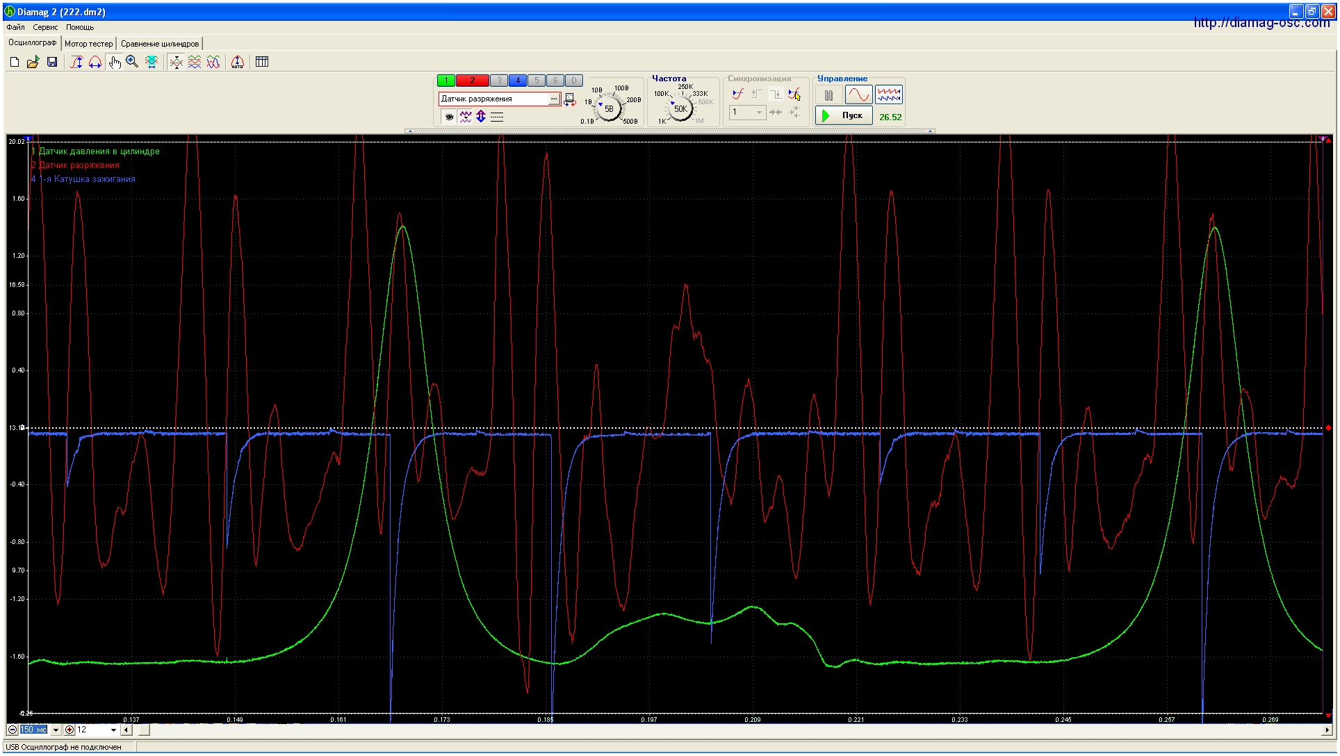

Здравствуйте! Обращаюсь за советом к опытным диагностам, имеется диаграмма ДД+Др+Д1ц. насколько я знаю правый подъем графика ДР должен совпадать с максимальным давлением ДД в нулевой точке! у меня совпадения нет! может потому что 5 цл? или я что то не понял? подскажите пожалуйста! картину прилагаю!

Сообщение Alex_42 » 08 окт 2012, 13:34
Во-первых, попробуйте уменьшить входное отверстие ДР, например, вставив жиклер на 0,8 мм, а то осциллка не читаема. Датчик самодельный или покупной? Проверьте его на исправной 4 цил. 8 кл. машине. Пик ДД должен совпадать с пересечением левого склона графика ДР с 0 линией. И поставте линейку ДР - нужно видеть градусы. А так, если датчик ДР исправен, то видно, что РВ опережает.
Сообщение Вован07 » 08 окт 2012, 15:45
Спасибо! Обязательно учту ваши замечания! ДР покупной в коплекте с МТ шел!на выходных если будет время сделаю регулировку клапанов и заново сниму показания!

Сообщение admin » 08 окт 2012, 16:03
Еще в следующий раз диапазон на 4м канале поставьте побольше чтобы сигнал меньше амплитудой был а то зашкаливает. А так и смотреться симпатичнее будет и синхроимпульсы лучше будут.
На втором канале аналогично. Вообще желательно ставить диапазоны так чтобы не зашкаливало.
