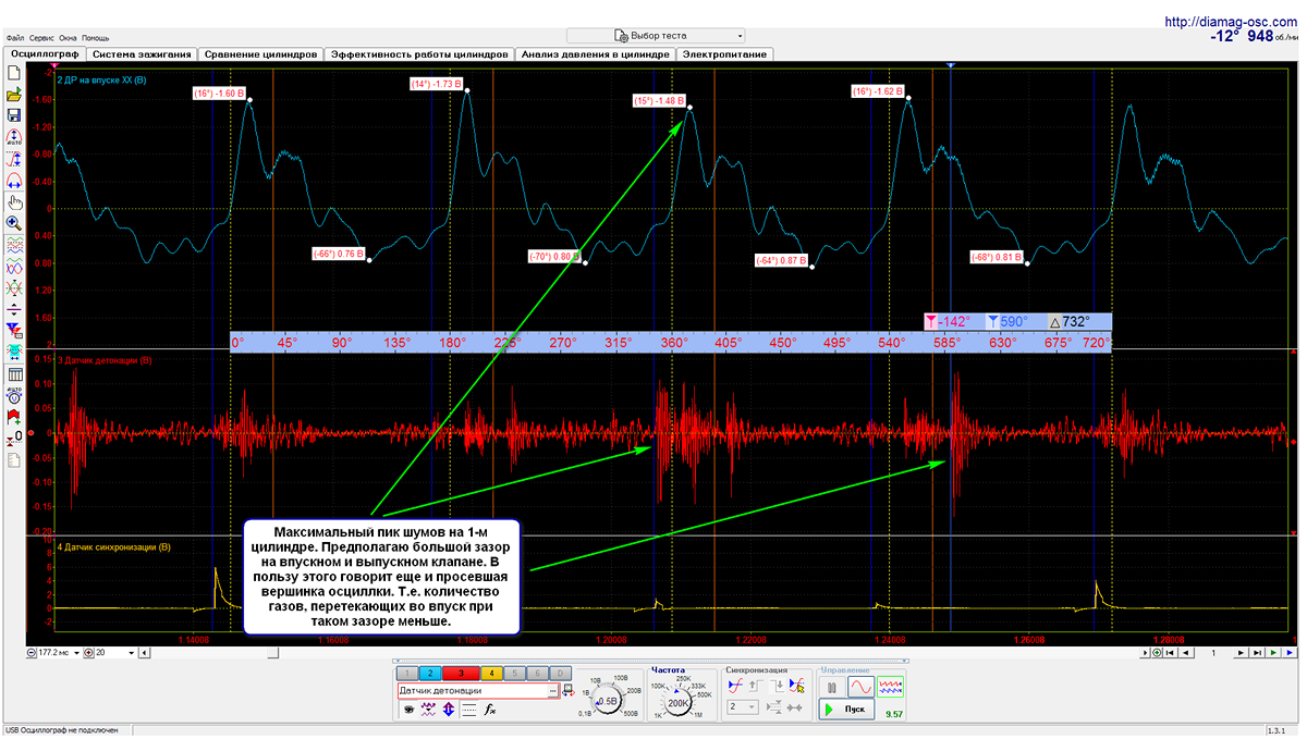

Сообщение Alex_42 » 26 апр 2015, 21:38
Вот эксперимент с датчиком детонации, что я выкладывал в разделе Датчики. Авто Калина 8 кл.. Четко слышен стук клапанов. Подключил свой датчик детонации (ДДт) на шпильку, куда надевается резинка декоративной пластиковой крышки. Мои размышления на скрине. Файлик прилагаю.
шумы.rar

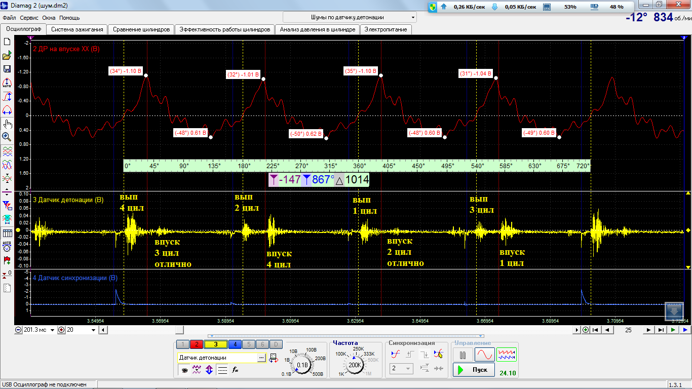

Сообщение titservik » 27 апр 2015, 01:01
ПРОВЕРКА ШУМОВ НА МАШИНЕ Daihatsu Pyzar 16 КЛАПАННАЯ. ЯВНО СЛЫШНЫ ЦОКАНЬЯ КЛАПАНОВ. ДАТЧИК ДЕТОНАЦИИ ПРИКРУЧЕН НА КРЫШКУ КЛАПАНОВ В МЕСТЕ КРЕПЛЕНИЯ ДЕКОРАТИВНОЙ КРЫШКИ.
СУДЯ ПО ДАТЧИКУ РАЗРЯЖЕНИЯ ОН НЕМНОГО ОТСТАЕТ(РЕАЛЬНЫЙ УГОЛ ОПЕРЕЖЕНИЯ ЗАЖИГАНИЯ 17-18 ГРАДУСОВ)
ПРОВЕРКА ШУМОВ.7z

А зазоры клапанов измеряли? Так, ради интереса. Вот интересно, можно на основе осциллок ДДт судить о ПРАВИЛЬНОСТИ регулировки клапанов? Какой максимально допустимый сигнал должен быть? Думаю, надо продолжить эксперименты.

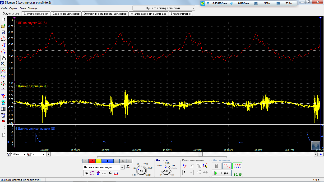

Alex_42 писал(а):А зазоры клапанов измеряли? Так, ради интереса. Вот интересно, можно на основе осциллок ДДт судить о ПРАВИЛЬНОСТИ регулировки клапанов? Какой максимально допустимый сигнал должен быть? Думаю, надо продолжить эксперименты.
ЗАВТРА БУДУТ СНИМАТЬ КРЫШКУ КЛАПАНОВ ТОГДА И ОТПИШУСЬ. А НИЖЕ СКРИН ГДЕ ДАТЧИК ДЕТОНАЦИИ БЫЛ ПРИЖАТ РУКОЙ К КРЫШКЕ КЛАПАНОВ, НО ОЧЕНЬ СИЛЬНО И ТОЛЬКО ЗА МЕТАЛЛИЧЕСКУЮ ВТУЛКУ. ЭТО БЫЛО ОПРОБОВАНО ДЛЯ ТОГО ЧТОБЫ ОПРЕДЕЛИТЬСЯ МОЖНО ЛИ ЧТО ТО УВИДЕТЬ НЕ ПРИКРУЧИВАЯ ДД.
ВЫВОД: ТОЖЕ МОЖНО ПРОСМОТРЕТЬ ВСЕ ЧИТАЕМО.
