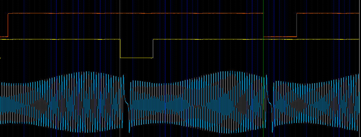

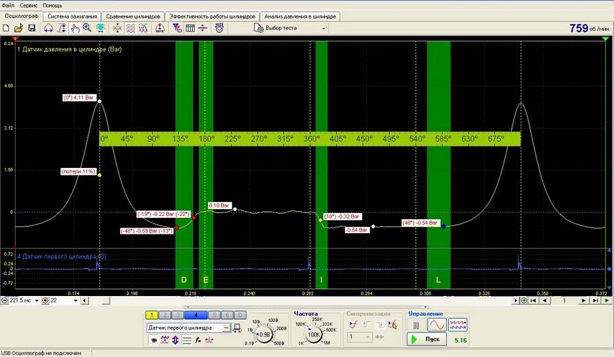

Подскажите пожалуйста, у кого есть опыт по этим машинам. Человек жалуется на плохую тягу на оборотах примерно 1500 - 2000. На ХХ работает хорошо, заводится хорошо. Осциллограмму ДД снял только на ХХ, если потребуется - сниму на оборотах. Прогреть правда как следует не удалось - термостат неисправен. Снимал при Т 70 град. Хозяин сам менял ремень ГРМ без всяких приспособлений. По этим движкам я опыта не имею, поэтому прошу помощи. К ДПКВ подключиться сегодня не смог, да и сейчас ничего путного не могу найти в сети. Можно ли подключиться сверху к нему на этом двигателе? Тогда можно было бы снять с датчиками р-валов. Проверил еще зажигание у него - вопросов нет.
Смотрел эту машину только ради интереса. Ничем не обязан, как говорится. Сам считаю, что рано стоит выпускной вал, по крайней мере на правой голове. Смотрел только 1й цилиндр.

В отношении "рано стоит выпускной вал" поддержу Вас.
Но ещё есть подозрительно низкое разряжение во впускном коллекторе, которое не может не сказаться на работе мотора. Надо найти этому факту объяснение.
Поэтому после некоторых колебаний, пришёл к мысли, что впускной стоит таки поздно.
Круговая диаграмм вроде не противоречит этой мысли.

Я бы перепроверил ГРМ по меткам, фазы как то широко стоят.

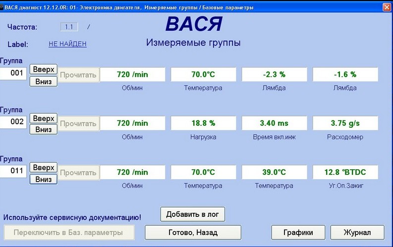

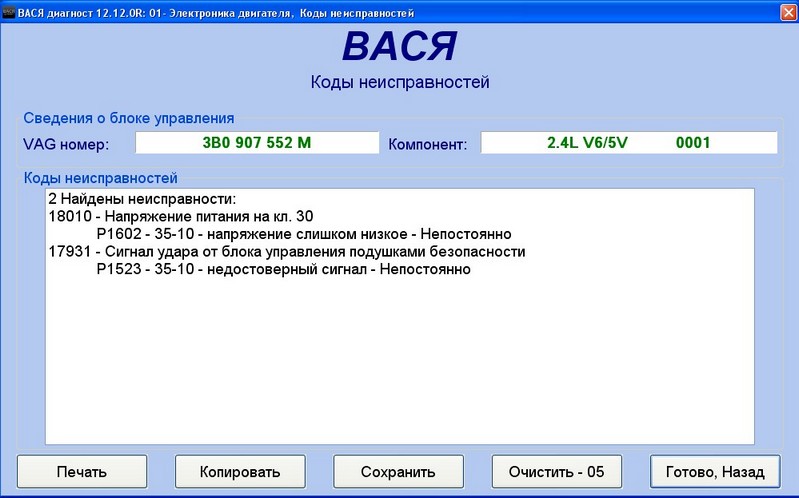

Сканером подключался - Васей. Ошибки по валам нет. В группах - все нормально вроде с основными параметрами.

Завтра, если получится, попробую снять ДПКВ-ДПРВ и ДД на второй голове. Пока выводы не будем делать, но клиент мог запросто с метками напутать - опыта у него никакого в этом деле, хотя понятие имеет.

Посмотри еще дроссельная заслонка полностью электронная или на тросике? Если электронная, то посмотри сканером еще группу 090. В третьем и четвертом окошке должно быть -3......6*. Во втором CS - ctrl OFF. Погазуй на месте резко, а лучше прокатится со сканером.... когда во втором окошке будет CS - ctrl ON (включаются фазорегуляторы), то в третьем и четвертом дожно быть 16....25*. Ну а если заслонка на тросике, то все то же самое, только смотреть надо все это в группе 027. Пробуй.... Удачи!
