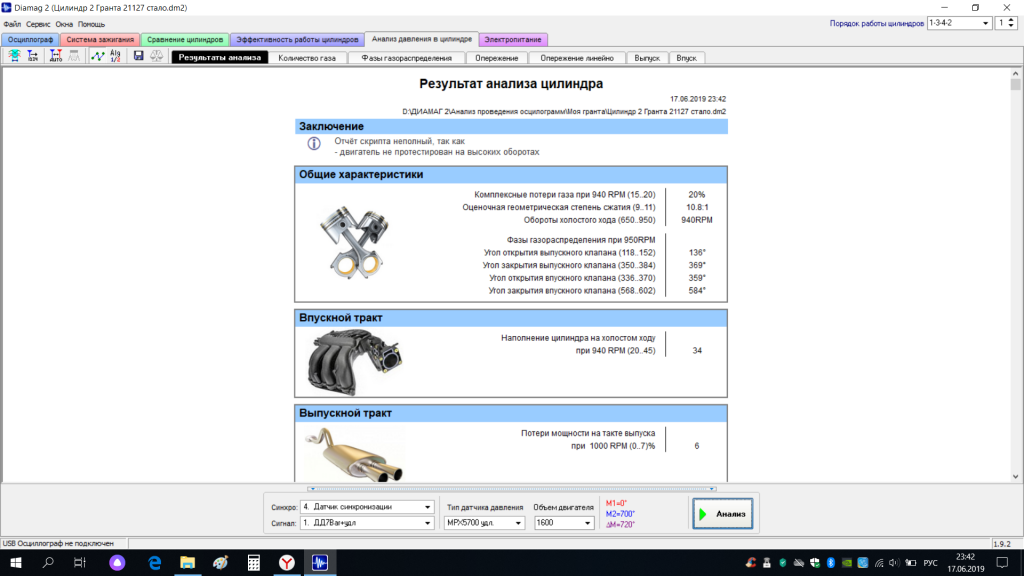

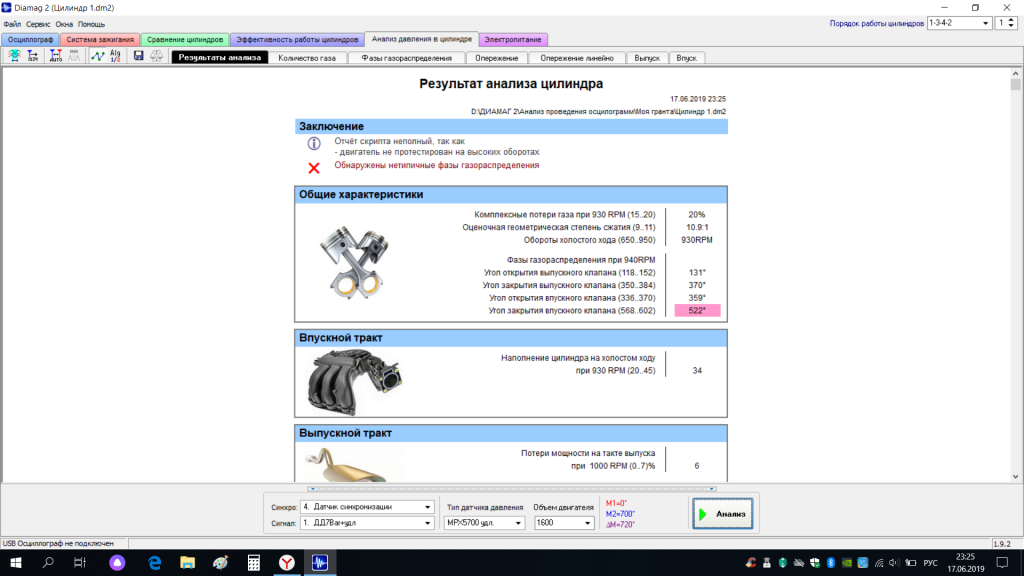

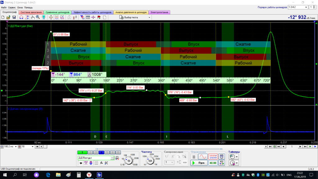

Здравствуйте уважаемые форумчане , будьте добры подскажите пожалуйста по положению распредвалов дв.ваз21127 .
Были установлены на 1 зуб в раннюю сторону оба вала , осциллограмму приложу и скрины.Сегодня перекинул в позднюю сторону на 1 зуб , получилось вроде по линейке все норм,но захожу во вкладку результат анализа , по впускному клапану показывает не типичные фазы.Самое интересное решил снять на всех цилиндрах получилось что , только на 2 цилиндре только все нормально , а в 3 остальных нетипичные фазы! Скрины и файлы осциллограмм приложу.
1 цилиндр не типичные фазы , 3.4. аналогично
2 цилиндр все нормально
Валы на месте ,а результат не типичные фазы
Гранта дв.21127 валы на месте а результат анализа впуск неверный.png (179.18 Кб) Просмотров: 3595

Тут либо кулачки впускного распредвала 1_3_4 цилиндра с износом задной стенки, или глюк софта, нужно проверить это, ещё анализ с 3 и 4 цилиндра выложите сюда.

Всё у вас установленно верно. Скрипт иногда расчитывает не точно закрытие впуска

То что распредвалы сейчас установлены правильно вы видите по линейке в осциллограмме датчика давления.
Делать выводы о не правильно установленных распредвалах из заключения по результатам анализа давления в цилиндре, не совсем правильно, кроме заключения есть диаграмма и графики которые нужно принимать во внимание, иначе зачем они сделаны.
Из заключения видно что отклонение имеем один параметр - впускной клапан предположительно закрывается раньше, при этом угол его открытия в допуске.
Если такое произошло на 8 кл. двигателе то по графику давление стало бы возрастать сразу после закрытие клапана, здесь же двигатель 16 кл.
В таком случаи имеют право существовать две версии почему такое заключение делает анализ давления.
Первое, это не точное расчёты алгоритмов анализа. (в чём я сомневаюсь)
Второе, это с расчётами всё правильно, а результаты анализа такие потому что действительно фиксируются колебания массы (количество) газа в цилиндре в конце такта пуска. Ведь такие диаграммы видели раньше и в основном при плохой работе двигателей с компенсаторами.
Как именно работает алгоритм не могу знать, но вы применяете именно новый алгоритм который работает на основе вычислений по массе (количество) газа в цилиндре, в отличии от старого алгоритма с расчётами по давлению. Если обработаете файл осциллограммы старым алгоритмом вы убедитесь что маркеры установятся симметрично а значит без отклонений.
Как это всё работает и о различии в алгоритмах можете почитать вот по этой ссылке -https://forum.injectorservice.com.ua/viewtopic.php?f=4&t=9029#p78144 не смотрите что информация дана в поддержке другого прибора, у Диамаг2 всё аналогично.
Ну а как с этим всем "разбираться" это уже другая тема.

Сообщение Александр_78 » 19 июн 2019, 06:46
Друзья , машину я купил б/у работала нормально , пробег был 65000 ,я естественно поменя комплект грм , валы фиксировал и ездил при этом 2 года не чего не подозревая . Ремонтом аато увлекаюсь давно ,но так не углублялся с применением мотор тестеров , сейчас есть сканеры , загрузчики и теперь приобре. Сейчас пробег 9л мотор тестер и решил попробывать сначала естественно на своем авто, после чего выяснтл что валы стояли на зуб раньше. Сейчас пробег 100 т.км. Теперь повернул валы как надо , осциллограмма стала норм. по линейке не считая результат анализа , машина стала работать мягче , результатом доволен , конечно наверное уже нужно сделать промывку впуска и проверить фарсунки.
