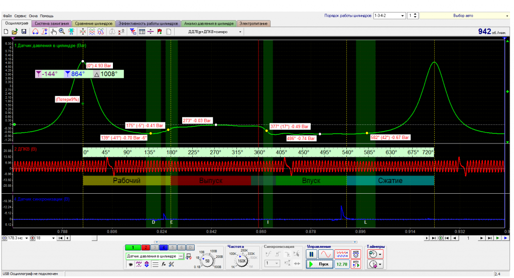

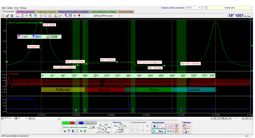

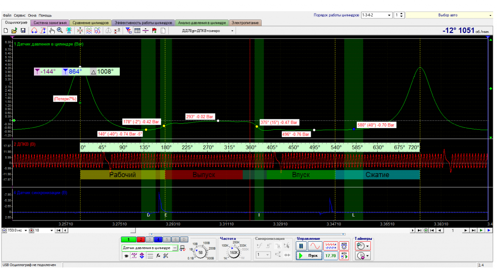

Сообщение wendox » 24 июн 2020, 19:37
Б..., я в тупике(((
Требуется помощь зала))
Снял осциллограмму ДД+ДПКВ+Синхра
Круз_ДД_ДПКВ+М1ц.zip
Судя по осцилке, метки в норме, но такое впечатление, что проблема с выпуском - клапан раньше? Не? :?:
Мотор двухвальный и по впуску тоже норма, а вот что с выпуском :?:

Сообщение yunik » 24 июн 2020, 21:30
Слишком маленькое разряжение во впуске и большое давление в цилиндре, не стоит делать выводы по точкам из таких осциллограммам ДД.
Возможно присутствуют подсосы воздуха во впуске или дроссельная заслонка не закрывается.
Вы не писали что за двигатель, если в системе впуска имеются механизмы с заслонками, датчиком разряжения вероятно не получиться оценить работу двигателя, а так же из за отсутствия разряжения.
Судя по осциллограмме ДД во впуске недостаточное разряжение, из за чего вакуумный актуатор возможно не может перевести заслонки в положение "длинного" впуска, впуск остаётся "коротким" что приведёт к нестабильной работе на ХХ.
В каком состоянии заслонки ? Проверьте, в каком положении находится механизм заслонок на ХХ.
Проверьте разряжение на актуаторе, передвигает ли он заслонки при запуске двигателя.
Нужно искать причину недостаточного разряжения во впуске.
В осциллограмме синхронизации ДПКВ и ДПРВ, сигнал с ДПРВ не записался, только помехи и наводки.

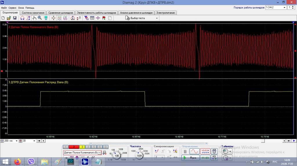

Сообщение wendox » 24 июн 2020, 22:11
Подсосов нет - проверено ДГ, двигатель 1.6 тоже в первом сообщении указал, про геометрию тоже указывал (она не работает - т.к разряжение дествительно мало)
Осциллограмма ДПКВ и ДПРВ тоже открывается нормально, странно...
Но причину похоже я нашел, точнее поймал.)) Думаю проблема клапанов, они закрываются не полностью и не вовремя, нужно ремонтировать ГБЦ.

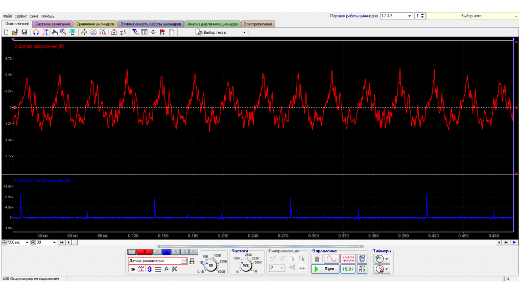

Сообщение sanches36 » 09 ноя 2021, 03:30
Продолжаю мучить УМЗ-4216.
Как я говорил, поставили новый двигатель, но что-то тяжко он едет.
Вот на днях пришлось ехать в гараж и подключать датчики.
Сделал ДР на ХХ и ДД в каждом цилиндре.
По ДР я что-то ничего понять не могу, совсем не то, что показывают на форуме.
Посмотрите пожалуйста, в долгу не останусь.

Сообщение Дормидонт » 10 ноя 2021, 18:04
Похоже на проблему со впуском в 4 - ом . Файлик бы с датчика давления.

Сообщение sanches36 » 11 ноя 2021, 03:34
Вот, только без теста, просто подключил и двигатель работал на хх.
