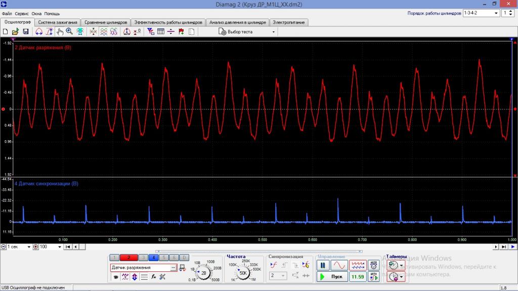

Сообщение wendox » 24 июн 2020, 00:03
Круз ДР_М1Ц_ХХ.rar

Сообщение dmiha.73 » 24 июн 2020, 00:08
Откуда снимаешь сигнал?
dmiha.73
Сообщения: 565
Сообщение dmiha.73 » 24 июн 2020, 00:09
wendox писал(а):
Круз ДР_М1Ц_ХХ.rar
Там наверно мотор перегрет. Метки точно норм?
dmiha.73
Сообщения: 565
Сообщение wendox » 24 июн 2020, 00:11
Сигнал с ресивера вход вакуума на геометрию.

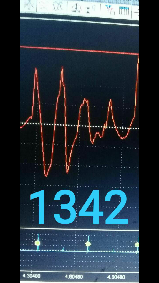

Сообщение dmiha.73 » 24 июн 2020, 00:14
Поршень в самый верх ставишь при пневмотесте? Я бы попробовал в разных точках....у меня через свечу приблуда, что б поршень удержать. ...кажется что то со стенками, либо клапана

Сообщение wendox » 24 июн 2020, 04:47
Снял ДД осцилки с каждого цилиндра, картина не прояснилась. :( :?:
WinRAR archive.rar
