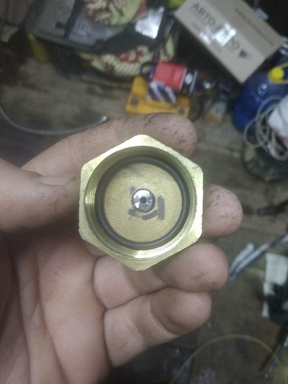

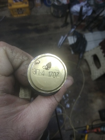

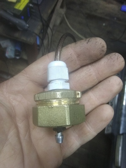

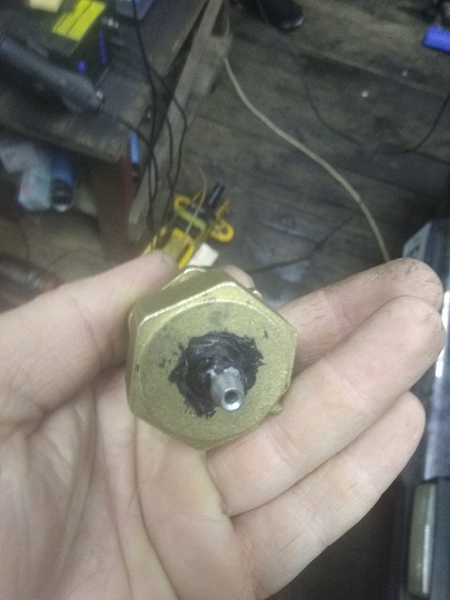

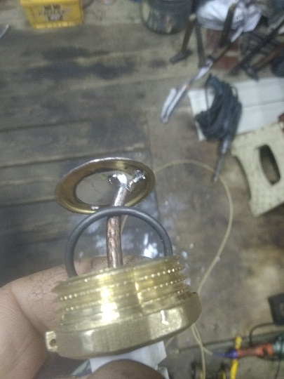

Прошу прощения если не туда пишу,но и новую тему не хочется открывать,может подскажет кто. В общем был у меня с осциллографом датчик разряжения который недолго прослужив отказался работать,решил сделать сам. Всё собрал,но внятной осциллограммы добиться от него не могу. Может что то не так делаю. Буду очень признателен за советы.

Сообщение Юрий » 14 фев 2019, 06:12
Taulu писал(а):Прошу прощения если не туда пишу,но и новую тему не хочется открывать,может подскажет кто. В общем был у меня с осциллографом датчик разряжения который недолго прослужив отказался работать,решил сделать сам. Всё собрал,но внятной осциллограммы добиться от него не могу. Может что то не так делаю. Буду очень признателен за советы.
Вы слишком жёстко его припаяли... :(
Нужно было хотя бы по 2-3 см тоненькими проводками подпаять к пьезику. Он у вас получился как " на жёсткой сцепке".
Сообщение Taulu » 14 фев 2019, 06:52
И тонкими проводами паял результат такой же. Это уже от безысходности,думал мало ли помехи какие. Я так полагаю если дуть в штуцер,то воздух не должен проходить ни туда ни обратно,типа вакуума между штуцером и пластиной или нет?

Сообщение Юрий » 14 фев 2019, 07:28
Герметично должно быть. Возможно когда паяли,перегрели пьезо, ну там,треснул где......А вообще, если аккуратно ,тонюсенькими проводочками подпаять, не перегревая, то оч хорошо будет показывать. У меня такие и для замера в рампе работают. Фотки где то выкладывал.

Сообщение Юрий » 14 фев 2019, 07:56
Да, проводкИ должны быть очень мягкими и гибкими. И рассчитайте так, что бы при полностью скрученных фитингах проводки не касались пьезо и небыли перекручены. Т.е до закручивания нужно столько же оборотов в обратную раскрутить.
