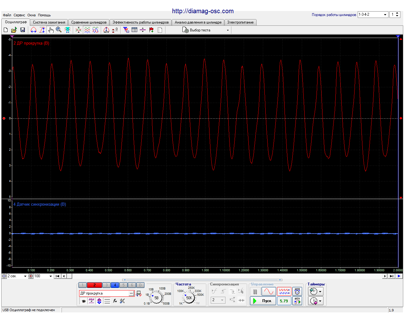

Den_Boldirev писал(а):доброго времени , кто что может сказать по этой осцилограмме , снято с сонаты 2.0 , в режиме тесты - ГРМ - ДР , датчик первого цилиндра - ХХ https://yadi.sk/d/vO6koofWJ47fZQ
Работайте дальше с машиной. Нужны другие тесты. По одной записи не судят анализ что с машиной - запомните это.

Сообщение jkobs » 27 ноя 2018, 23:53
Добрый день. Помогите разобраться с осцилкой. Двигатель 1NZ-FE сильно троит на ХХ. Я пока только начинаю осваивать. Многое не понятно но стараюсь понять. При добавлении оборотов дросселем, работает заметно ровнее. На холодную заводится, опускает обороты и глохнет. На подсос проверили, датчики все поменяли вместе с дросселем, компрессия в норме, но заметили что при снятии разъемов с катушек и форсунок реакции на 2 и 3 цилиндре заметно меньше чем на 1 и 4. Да и еще по сканеру ошибок нет.

Сообщение Евгений1969 » 28 ноя 2018, 17:48
jkobs писал(а):Добрый день. Помогите разобраться с осцилкой. Двигатель 1NZ-FE сильно троит на ХХ. Я пока только начинаю осваивать. Многое не понятно но стараюсь понять. При добавлении оборотов дросселем, работает заметно ровнее. На холодную заводится, опускает обороты и глохнет. На подсос проверили, датчики все поменяли вместе с дросселем, компрессия в норме, но заметили что при снятии разъемов с катушек и форсунок реакции на 2 и 3 цилиндре заметно меньше чем на 1 и 4. Да и еще по сканеру ошибок нет.
Может начать с проверки зазоров клапанов?
Сколько пробег у двигателя?
Как там стаканчики регулировочные поживают?
Посмотрите долгосрочную коррекцию на ХХ - может форсунки подзабиты.
Сообщение АндрейК » 28 ноя 2018, 19:20
Что вас сподвигнуло на ДР ХХ!? Почему не ТЭРЦ?

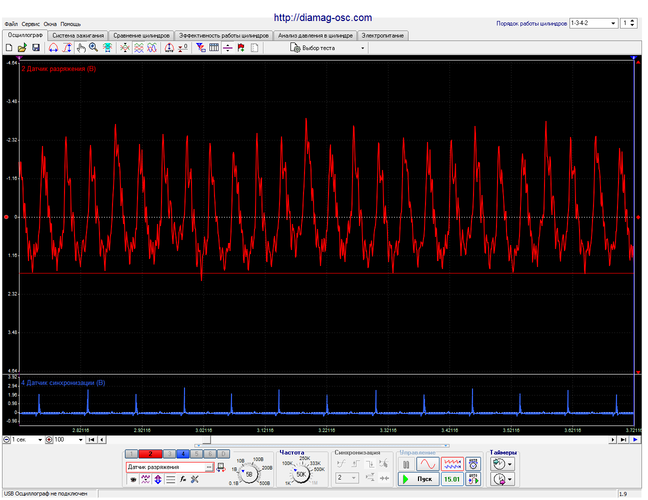

Сообщение Artem36 » 28 дек 2018, 01:21
День добрый народ.Не выходит тест по ДР на хх,ситроен с3 1.4,8клапанов.Что не так?

Сообщение Alex_42 » 28 дек 2018, 01:41
Artem36 писал(а):День добрый народ.Не выходит тест по ДР на хх,ситроен с3 1.4,8клапанов.Что не так?
Что, не получается? У меня, и в сравнении цилиндров, и в осциллографе линейка нормально устанавливается. Уровень синхронизации маркером настроили (см. справку)?

Сообщение Artem36 » 28 дек 2018, 17:53
ок,спасибо,разобрался,настроил уронь синхронизации.
