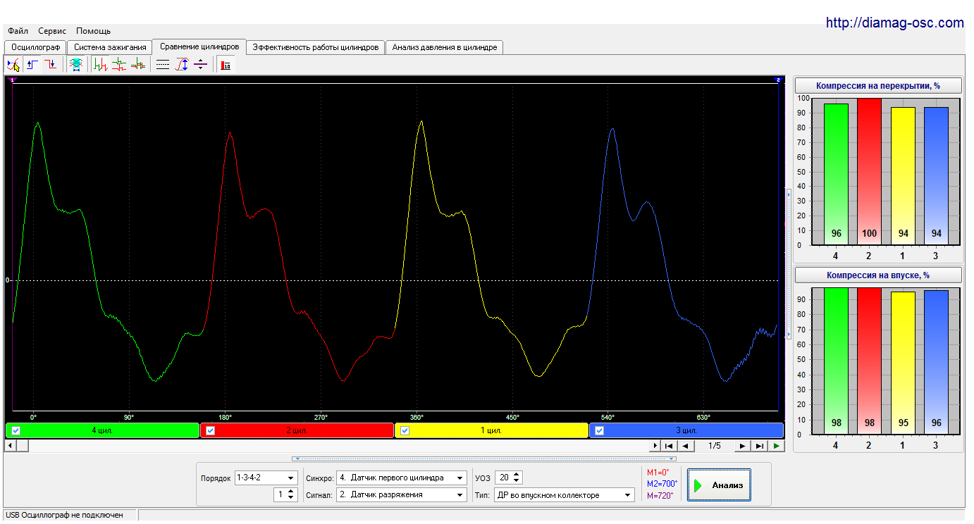

Ну а теперь вопрос-что нам дают эти диаграммы?
Ну на примере последней выложенной мной.

На этой осциллке все в порядке. Но, желательно увеличить входное отверстие датчика, чтобы лучше все впадинки прописались. А вот скрин с пояснениями. Еще, я выкладывал руководство по диагностике с помощью ДР. Вот ссылка viewtopic.php?f=8&t=69&start=20#p985

Да не Саш, это я все знаю.Что нам дают цветные столбики справа?

Компрессия на впуске - это максимальное разряжение, создаваемое цилиндром, т.е. низ осцилки. А компрессия на перекрытии отражает перетекание газов из выпускного в впускной коллектор (верхушки осциллок). Т.е., чем выше верх осциллки, тем больше выхлопных газов перетекает из выпускного коллектора в впускной, тем меньше будет компрессия на перекрытии. Это будет, если меньше зазор вып./вп. клапана или присутствует неплотность выпуска.

Т.е они должны быть как можно выше и ровнее?

Диагностика по ДР относительная. Поэтому сравнение происходит относительно лучшего цилиндра. На перекрытии, чем ниже вершинка, тем лучше компрессия (выше барграфик). На впуске, чем ниже низ осциллки, тем также лучше компрессия и тоже, выше барграфик компрессии на впуске.
