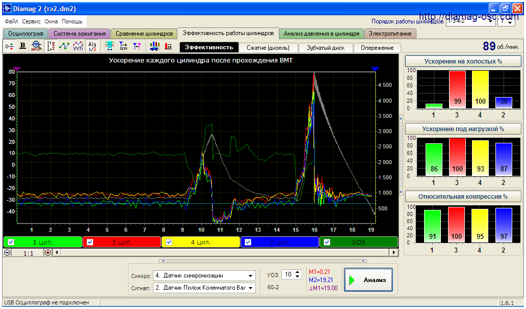

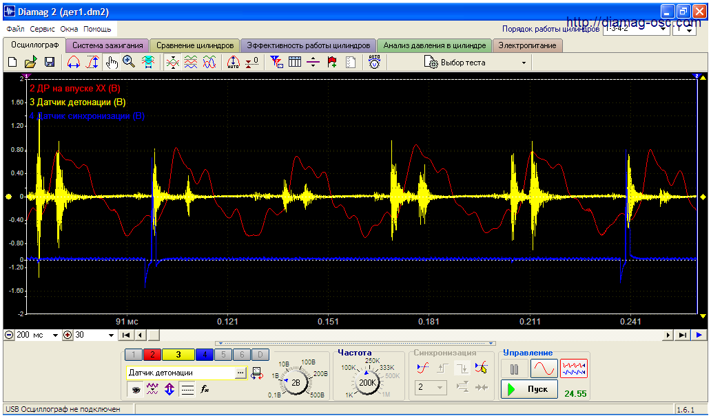

Приора 21126-й мотор, стрекочет как будто все гидрики неисправны. Хозяин говорит недавно купил, прошлый хозяин ремонтировал ГБЦ, визуално герметика не пожалели. Вот думаю может герметик забил каналы?

По второй картинке - клапана работают. А вот колец наверное нет, судя по первой. Если бы не кольца, а клапана, то стрелял бы двс. А стрекочет, может гидрики в колодцах болтаются. И кулачки как себя чувствуют ? Как говорится - вскрытие покажет.
Но ведь по скрину вроде с компрессией все нормально, может топливную надо проверить,
По датчику детонации, если вкрутить в каждый цилиндр ДД,и сравнить работу клапанов,
со скрином. Если ДД вкручивали хоть в один цилиндр киньте пожалуйста сюда.
