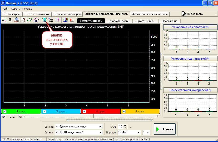

В верху на скрине программа пишет выделите другой участок для анализа, как его выделять?
valeron
Сообщения: 145
Re: Датчик разряжения
Сообщение kikozik » 29 мар 2014, 15:58
valeron писал(а):В верху на скрине программа пишет выделите другой участок для анализа, как его выделять?

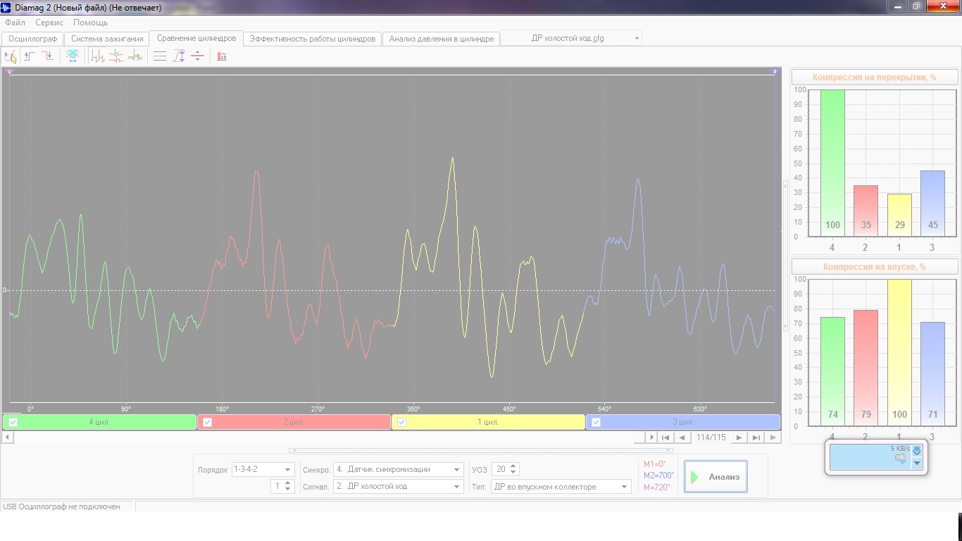

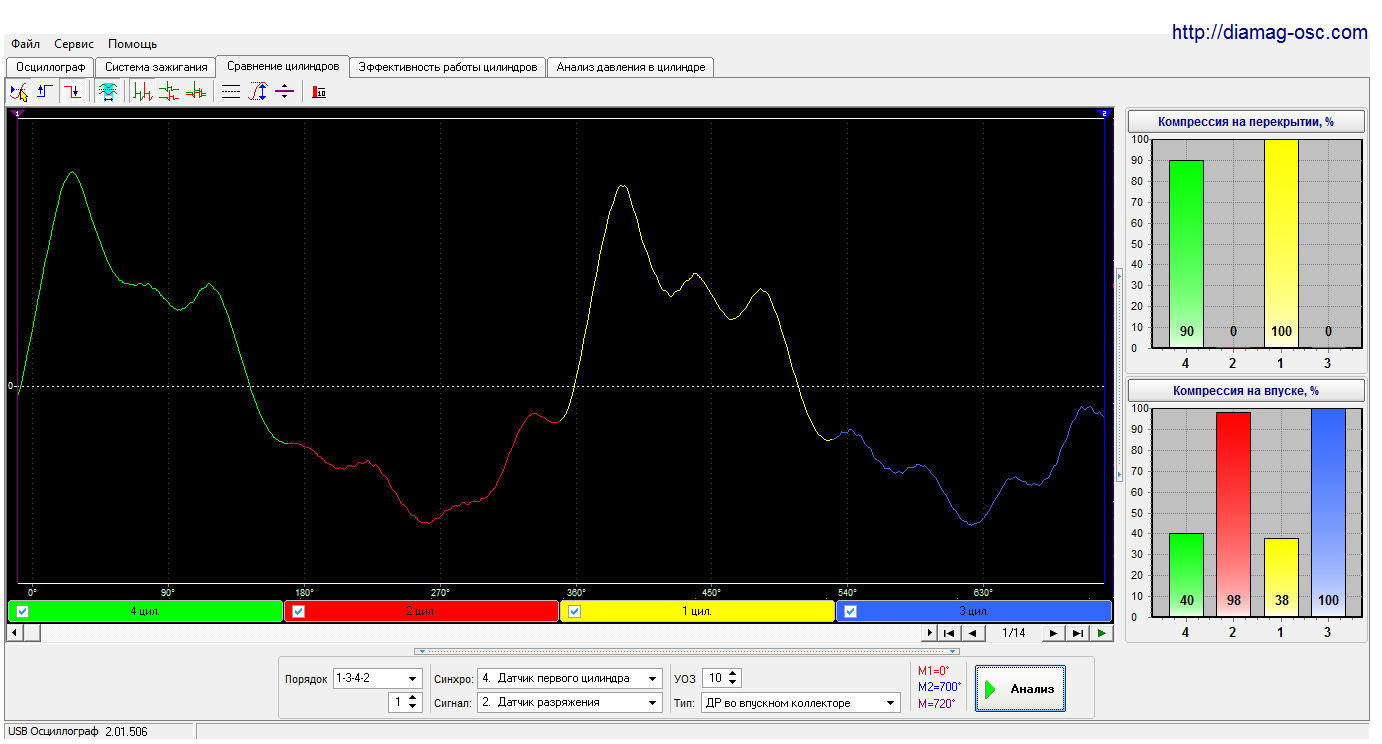

С исправной машины.По сравнению не совсем понял.
gonta
Сообщения: 27
Зарегистрирован: 15 мар 2014, 16:57
Сообщение Alex_42 » 23 апр 2014, 01:48
gonta писал(а):С исправной машины.По сравнению не совсем понял.
Маркер синхры в окне осциллографа выше подними. Это ложные импульсы захватываются.
