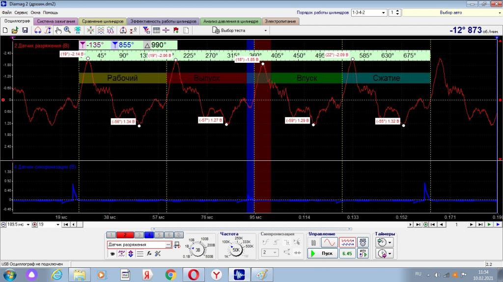

Спасибо огромное засовет, меткия уже ручками поглядел. Там все отлично. Понимаю что чтото с мотором а что именно не мойму. Афайл почему то выложить не получается только скрин. И эталонную для крайслеровского мотора не могу найти.

во получилось оказывается всепросто шланг 3 см.

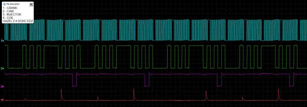

Если двигатель EDZ 16V 2.4L, то эталонная осциллограмма вот
Александр. M104.992 on HFM
