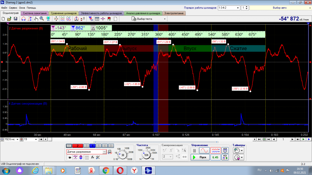

Доброго времени суток. Сразу извиняюсь я впервые тут. Посмотрите пож.правильно ли я снял осцилку.продлема: плохо запускается после замены грм,меткиправильно . волга крайслер.

Нужно для начала инвертировать осциллограмму, выложить сам файл, а то как-то сложно по одному кадру смотреть, тем более какой-то вывод делать. Ну а правильность установки фаз проще смотреть не по датчику разряжения, а по ДПКВ И ДПРВ и сравнивать с эталоном.
P.S. какой длинны шланг через который подключаете ДР к впускному коллектору? Если честно сказать, то форма осциллограммы уже кажется мне хреновой.
