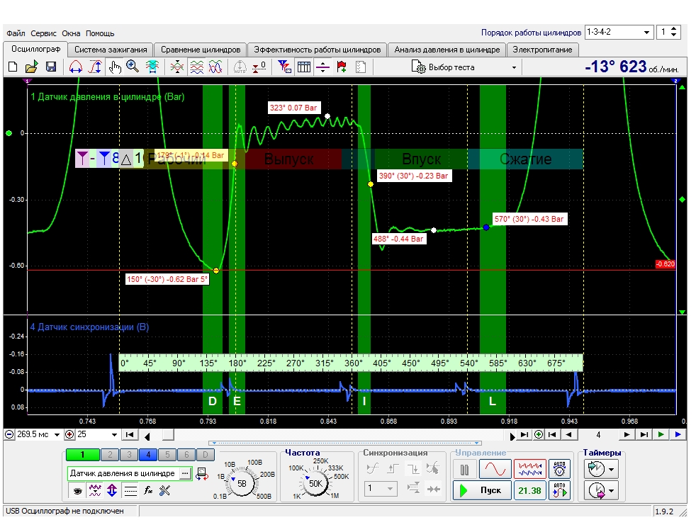

Общий привет. Прошу помощи по Opel Corsa D 2011г. Z12XER. Загорается DTS P0106. Прилагаю скрин и файл ДД в первом цилиндре.

Привет. Ошибка точно P0106 или может Р0016? Если не ошибся и все же Р0106, то смотреть что там по разряжению. На осцилке ДД слишком мало участка холостого хода. Opel часто задействуют фазики при пуске и прогреве. Лучше просто снять датчиком давления на прогретом двигателе, на холостом ходу, после устоявшихся оборотов ХХ. Ну и для большего понимания неплохо бы снять ДПКВ+ДПРВ ..

Сообщение vermilion88 » 26 апр 2019, 04:24
а мне кажется подсос воздуха. слишком малое разряжение...

Сообщение Виджар » 26 апр 2019, 04:58
..... понятно, ну так тогда зачем осцилка по Датчику Давления? )) Искать как и сказали подсос, проверить датчик МАР и т.д.
Сообщение vermilion88 » 26 апр 2019, 06:41
для таких вещей хорошо иметь вакуумметр для проверки мапа и в целом экспресс поиск подсоса...
