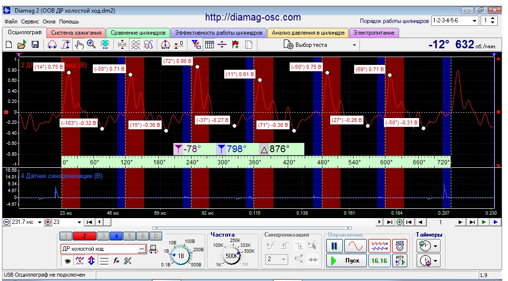

Сообщение Alex77 » 30 ноя 2018, 04:28
Добрый вечер! Кто подскажет по осциллограмме ДР?

Сообщение АндрейК » 30 ноя 2018, 04:37
Отто?
