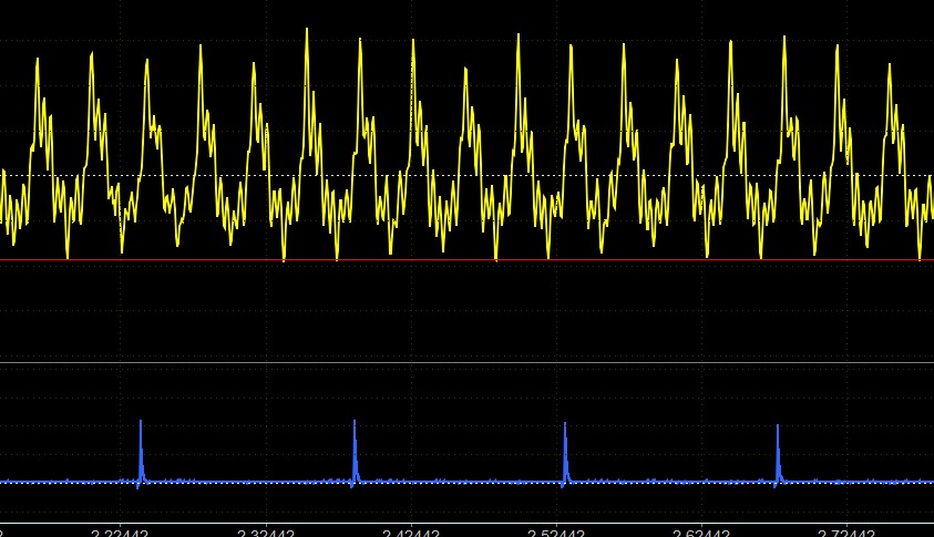

ЕВГЕНИЙ писал(а):Прошу помощи,приора мотор 21126 на холодную идут пропуски,прогревается,пропадают.
По Вашей осцилке я вижу пропуски в 3 ц, а не в 1. Покажите ДР-прокрутка и ЭРЦ.

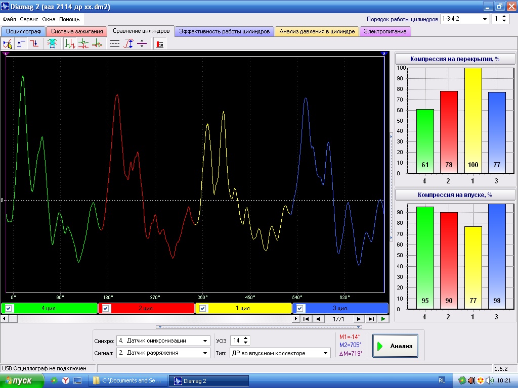

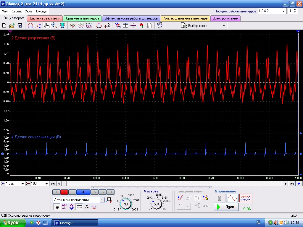

Доброго дня Всем ! Помогите пожалуйста разобраться с проблемой ВАЗ 2114 1,6 л. 8 кл. мотор.
Черкес

Сообщение Mihail337 » 28 ноя 2016, 18:42
Клапан зажат в 1ц.

Сообщение Черкес » 28 ноя 2016, 18:43
И вот ещё :

Сообщение ЕВГЕНИЙ » 28 ноя 2016, 19:24
Сканер так же фиксирует пропуски в первом цилиндре,закрадываются сомнения по поводу правильности показания МТ.ДР на прокрутке так же указывал на третий цилиндр,к сожалению осцилку удалил по ошибке.

Сообщение Alex_42 » 28 ноя 2016, 20:12
Гидрокомпенсатор на 1-м цилиндре не держит. Соответственно, клапан недооткрывается. После прогрева, шток клапана удлиняется и клапан начинает худо бедно работать. Моя версия.

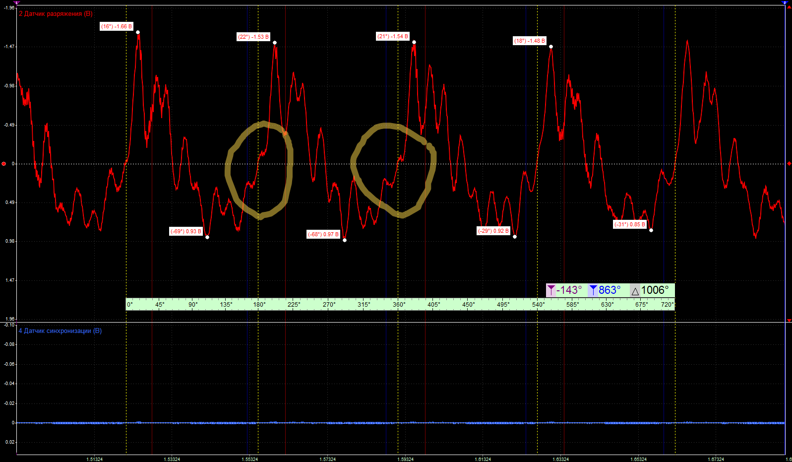

Сообщение Magik270375 » 07 дек 2016, 23:00
Доброго времени суток всем. Вот к сожалению только начал осваивать датчик разряжения, и даже понравилось :D
Машинка VW Golf, двигатель AEG. Большей степенью под нагрузкой слышны пропуски зажигания, двигатель как бы запинается. Проверка форсунок и системы зажигания ни превела не к чему, на ЭРЦ это выглядит как полное отсутствие воспламенения в одном цилиндре. Как правило первый цилиндр, но бывает и в других, особенно на холодную. Сделал промывку Winsom, ну и вроде как она дает раскоксовывающий эфект (до этого хозяин мыл и проверял форсунки на стенде) Стало лучше, но полностью не пропало Выкладываю две осцилки, до промывки и после. К сожалению они без приыязки к цилиндрам. Ну и скрин с кружками ), участки которые мне не нравятся. Кто нибудь может пояснить?
