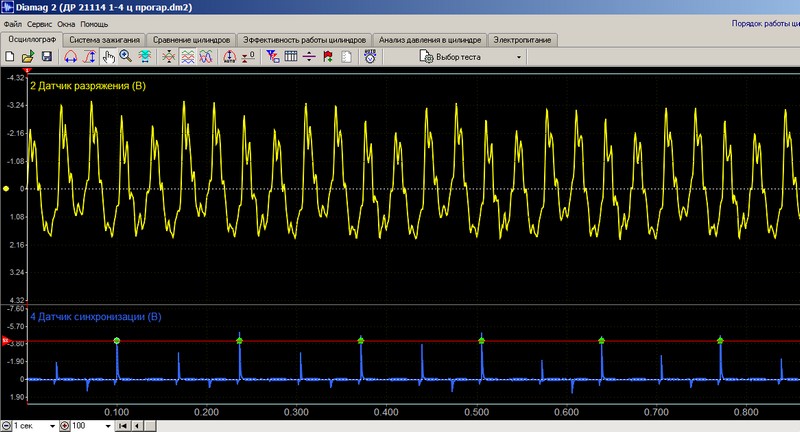

Сообщение ЕВГЕНИЙ » 23 ноя 2016, 21:22
Serg57i писал(а):
ЕВГЕНИЙ писал(а):Прошу помощи в разборе осциллограммы ДР на хх,причина как бы найдена пневмотестером ,но хотелось понять ,почему прогар показало только в первом цилиндре?
Покажите ДР-прокрутка.
К сожалению не снял.машина уехала.

Сообщение Serg57i » 23 ноя 2016, 21:29
ЕВГЕНИЙ писал(а):К сожалению не снял.машина уехала.
По ДР-ХХ я тоже вижу прогар только в1ц

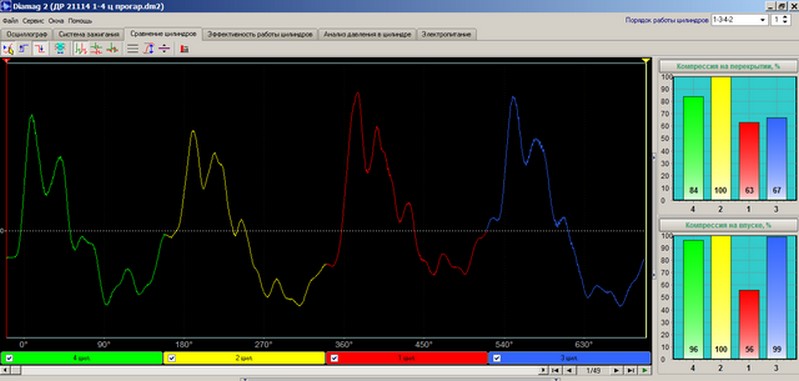

Сообщение ЕВГЕНИЙ » 23 ноя 2016, 22:03
Пневмотестер показал 100% утечки в 1-м и 4-м цилиндре ,почему др не увидел утечки в 4-м цилиндре?И почему во вкладке сравнение цилиндров только 1-й и 4-й показан?

Сообщение Serg57i » 24 ноя 2016, 04:18
ЕВГЕНИЙ писал(а):Пневмотестер показал 100% утечки в 1-м и 4-м цилиндре ,почему др не увидел утечки в 4-м цилиндре?И почему во вкладке сравнение цилиндров только 1-й и 4-й показан?
Возможно, Вы смотрели пневмотестером в 1 потом в 4 цилиндре, не проворачивая КВ и, когда в 1 был конец такта сжатия, в 4 - продувка - оба клапана были открыты, хоть и поршень 4-го стоял в ВМТ. Извините конечно, но это я на всякий случай говорю, как вариант, надеюсь, что это было не так.
Сообщение Serg57i » 24 ноя 2016, 04:36
ЕВГЕНИЙ писал(а):И почему во вкладке сравнение цилиндров только 1-й и 4-й показан?
Синхронизацию надо было маркером настроить так, т.е. повыше приподнять, чтобы не задевал холостую искру
Сообщение ЕВГЕНИЙ » 24 ноя 2016, 06:36
Спасибо огромное,я уж подумал что то с МТ. Цилиндры проверял по порядку,так что ошибки тут нет.И все таки осталась одна загадка по 4-му цилиндру.Может конечно с поршневой проблема,тогда все объясняется.
