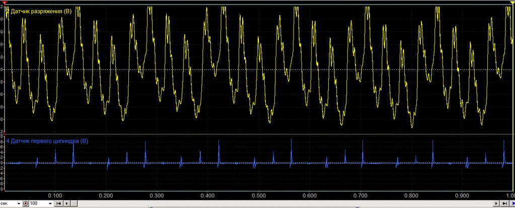

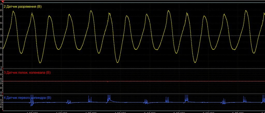

Здравствуйте,уважаемые форумчане! Представляю Вашему вниманию несколько осцилок. ВАЗ 21101,8 кл.,неустойчивая работа на хх. Первый замер ДР+МПЦ(https://cloud.mail.ru/public/HxvE/Gew27MuZ7). Проверка состояния меток ГРМ (https://cloud.mail.ru/public/CWo6/6mBdA6jWU). Проверка ДР после выставления меток(https://cloud.mail.ru/public/N2d9/bzCcVpHzx). Попутно возникли вопросы: что я делаю не так для синхронизации по 1 цил, что за шераховатости на правых склонах осцилок,почему верхние пики шире нижних(или отправьте к первоисточнику)? Спасибо.

Сообщение DIAMAGOVEC » 20 окт 2016, 01:29
На счет шероховатостей, это может быть нагар на клапанах или люфт в направляющих.

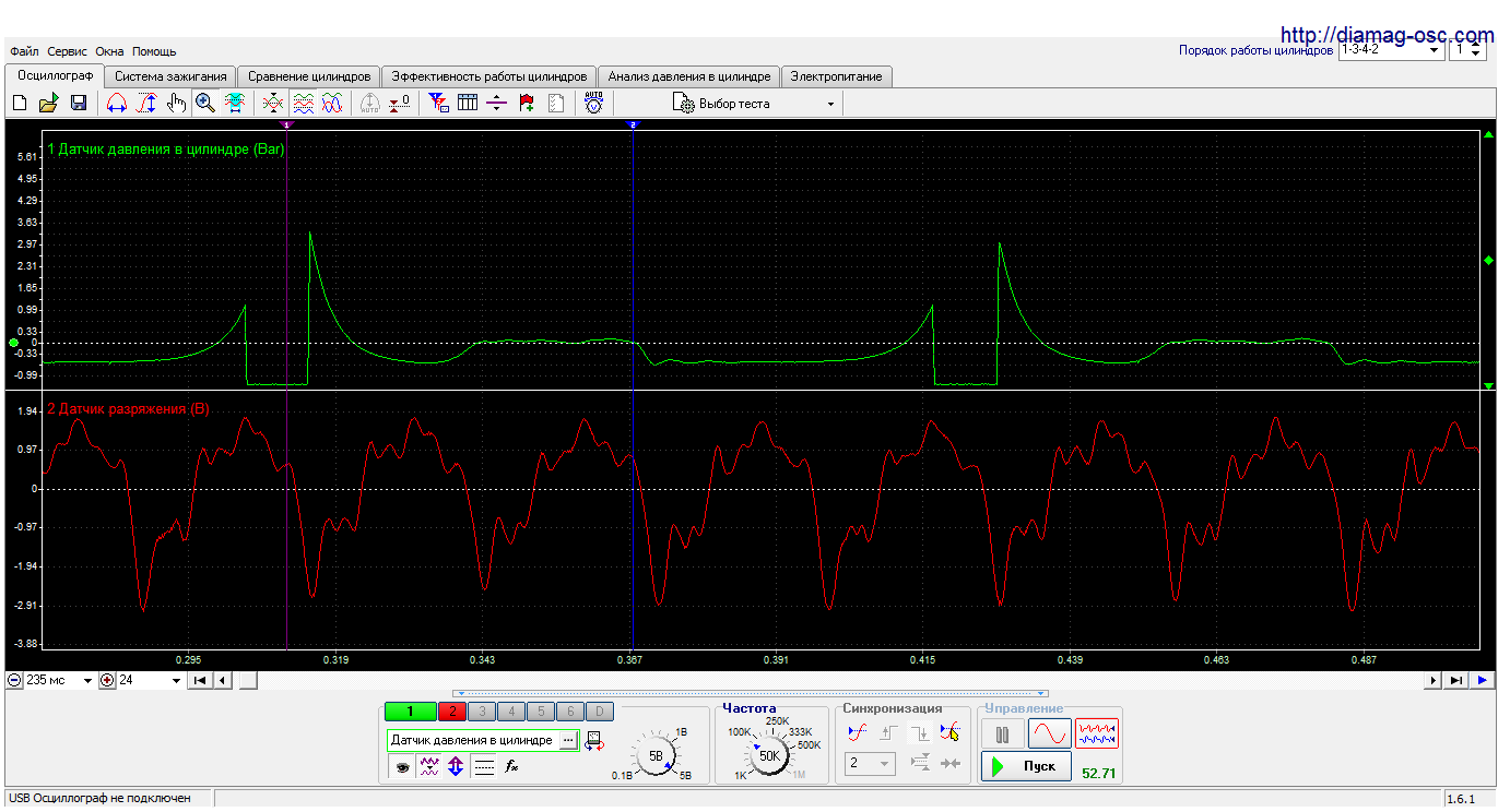

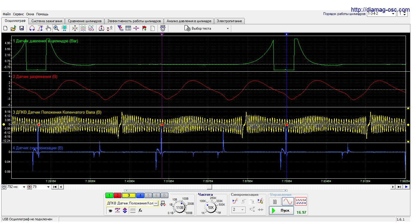

Всех приветствую!
Недавно приобрел прибор, теперь осваиваю.
Подскажите, пожалуйста, есть непонятки. Автомобиль ВАЗ-21150 1,5, 8 кл.
Почему такой сдвиг ВМТ ДР и ДД, ДПКВ (на прокрутке и ХХ, на ХХ снял без ДПКВ)?
Как интерпретировать такие показания ДР на ХХ?
Почему показания ДД скидывает на 0 при превышении верхнего предела датчика?

Сообщение Alex_42 » 21 окт 2016, 16:27
Первое. Сигнал ДР у вас перевернут. Потому и расхождения в градусах. Второе. Есть подозрение, что ПО не ваше. Сделайте запрос Алексею на обнову, с указание точного номера осцилла.

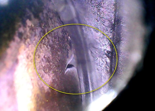

ВАЗ 2110 8кл. троит. На слух - на холостом, кроме троения, перебои еще по паре цилиндров. Проверка зажигания - все в норме с искрой.
Датчик разрежения безошибочно показал неисправность.
Здесь по прокрутке видим, что компрессия нормальная только в первом, по ДР-ХХ - типичный прогар выпускного клапана в 3 ц, что и подтверждаем эндоскопом. Нисколько не сомневаюсь, что при разборке ГБЦ выяснится и неплотность клапанов во2 и 4 ц.
