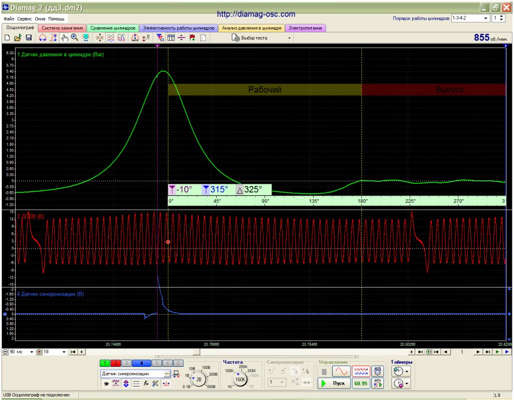

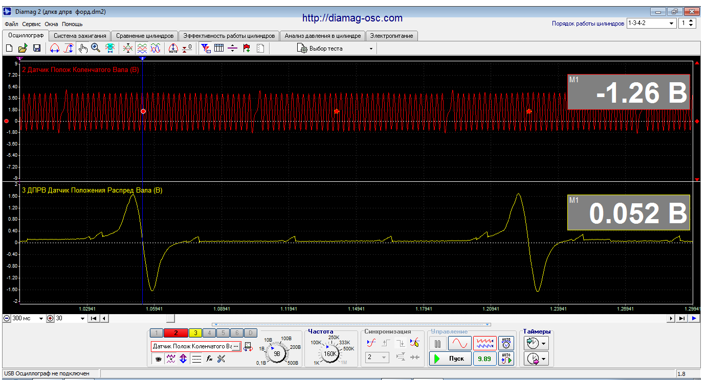

Сообщение Airat » 18 мар 2018, 01:16
Всем Привет.Прошу помощь . Ford Mondeo Duratec 1.8л. Для выпускного распредвала это нормально? Вялый разгон и большой расход. Задал 15 зуб

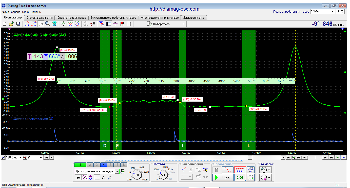

Сообщение urri » 24 июл 2018, 21:19
Разрешите маленький вопросик-точка2 ВЫШЕ точки 1.на графике дд.компрессия норма сравниваю с другим цилиндром там все на уровне одном.что это-раннее открытие выпускног или зазора нет.двиг мото менялись вкладыши до того все работало,счас подтраивает.вакуумметр на впуске в момент срабатывания цилиндра вакуум растет,при пропусках падает в ноль
urri
Сообщения: 78
Зарегистрирован: 02 апр 2013, 04:21
Откуда: серов
Сообщение Виджар » 25 июл 2018, 03:12
Наверное лучше сделать скрин и на нем показать что не нравится .... я лично не понял что за точки, и как должно быть.
Сообщение urri » 25 июл 2018, 04:15
Скрин не могу пока.точка 1 это впуск 2 это начало выпуска
Если наоборот 1 выше 2 то это потеря компрессии,а тут наоборот
