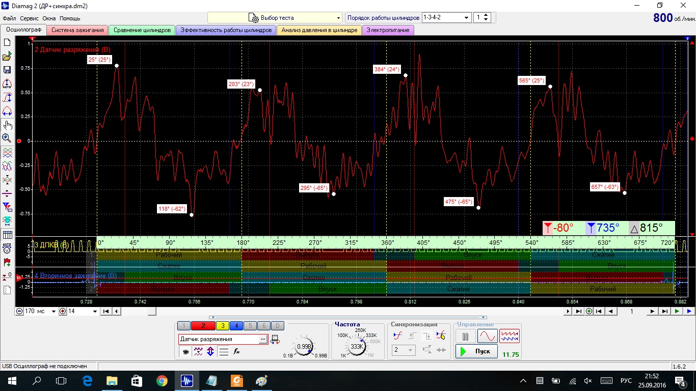

Здравствуйте! Nissan X-Trail 2001 бензин 2л, цепной. Знакомый моторист по дизелям попросил посмотреть его авто, мол что то ему не нравиться как его автомобиль перебрали. Сделал тест эффективности, все цилиндры работают одинокого, но так как дроссель электрический относительную компрессию увидеть не удалось. Снял осциллограмму датчиком разряжения во впускном на холостых, но осциллограмма мне вообще не понятна. Чем может быть вызвана такая картина? Если такая ситуация во впускном реальна, чем она может быть вызвана?

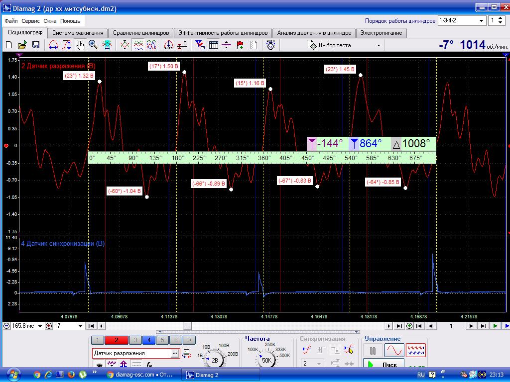

Добрый вечер подскажите по др хх авто митсубиси 4G92 . Первая свеча в черном нагаре . Форсунки проверенны , также проверенна компрессия 12 в каждом цилиндре ,только в третьем 11.
др хх митсубиси.rar

VitBank@gmail.com писал(а):Здравствуйте! Nissan X-Trail 2001 бензин 2л, цепной. Знакомый моторист по дизелям попросил посмотреть его авто, мол что то ему не нравиться как его автомобиль перебрали. Сделал тест эффективности, все цилиндры работают одинокого, но так как дроссель электрический относительную компрессию увидеть не удалось. Снял осциллограмму датчиком разряжения во впускном на холостых, но осциллограмма мне вообще не понятна. Чем может быть вызвана такая картина? Если такая ситуация во впускном реальна, чем она может быть вызвана?
Много шумов,уменьшить проходное сечение ДР.
Посмотреть ДР на прокрутке.

Спасибо! Мне уже рекомендовали уменьшить диаметр, но я так и не сообразил как это делается. Подскажите пожалуйста. У меня Диамаговский пластиковый ДР.

Поджать трубочку от ДР типа поджима от капельницы или подобрать в трубку жиклер,например от карбюра ВАЗ
Сообщение kikozik » 28 сен 2016, 06:59
Можно поставить мини кранчик прямо на ДР как на трейдовских ДР они идут в комплекте с МЛабовским осцилом,это как пример.

Спасибо за советы. Попробую заказать краник у токаря, главное чтобы через него подсоса не было.

serikpai писал(а):Добрый вечер подскажите по др хх авто митсубиси 4G92 . Первая свеча в черном нагаре . Форсунки проверенны , также проверенна компрессия 12 в каждом цилиндре ,только в третьем 11.
Добрый вечер . Подскаите по митсубиси . осцилка выше.
