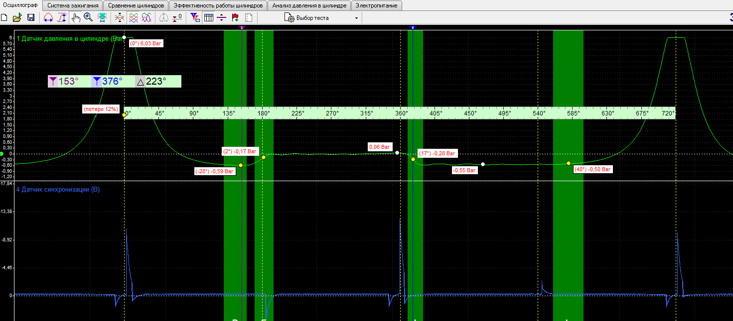

Коллеги, вот осциллограмма, снятая с Lacetti 1,4, смущает угол перекрытия клапанов 375 градусов (правильный угол же 365 градусов), или у Лачетти не только угол открытия выпускного клапана нестандартный (160 градусов), но и угол перекрытия?

Ну у вас и искра после ВМТ...

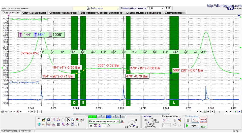

Сообщение Матрос » 02 сен 2017, 17:08
У меня примерно также.

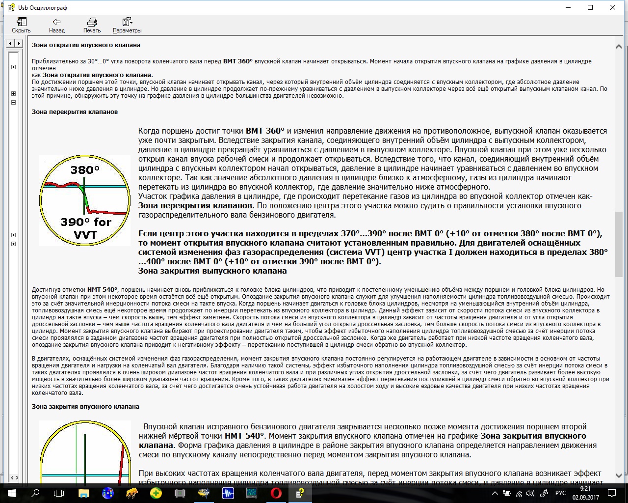

Сообщение vladimisafrono » 02 сен 2017, 17:23
Справка.

Сообщение Мастеровой » 02 сен 2017, 19:51
А можно эту справку целиком выложить в виде файла...

Мастеровой писал(а):Ну у вас и искра после ВМТ...
Если в настройках канала датчика давления (Alt+Enter) убрать задержку в 0,01мс, то искра встает на место, до ВМТ.

Сообщение Alex_42 » 03 сен 2017, 03:59
В настройках, начиная с версии 1.7 задержка ДД равна 0.
Сообщение George_l » 03 сен 2017, 07:25
Alex_42 писал(а):
Версия 1.8, задержка в настройках 0.01мс была, долго думал, что с искрой, пока не нашел ответ на форуме.
George_l
Сообщения: 52
Зарегистрирован: 23 авг 2017, 01:10
Сообщение Alex_42 » 03 сен 2017, 18:33
George_l писал(а):Версия 1.8, задержка в настройках 0.01мс была, долго думал, что с искрой, пока не нашел ответ на форуме.
Вы наверное, чего-то путаете. При такой задержке, видимого сдвига УОЗ не будет. Может, все-таки 1.00 мс стояло?
