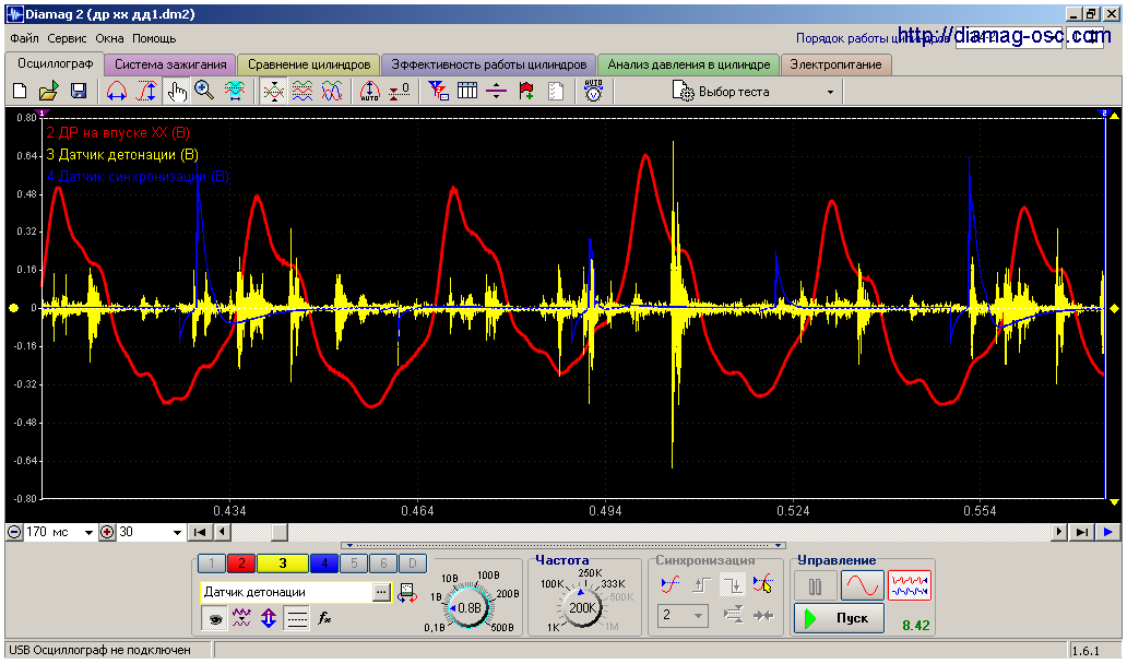

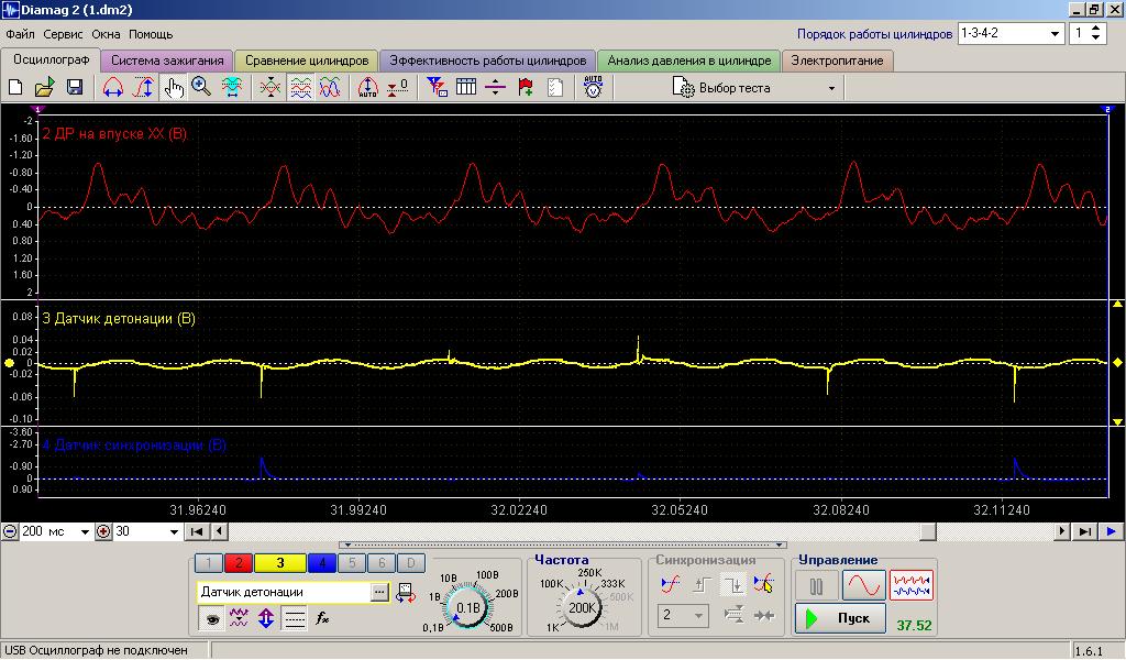

На Вазах с Газах просто снимаю разъём с ДД (Датчика детонации) и подключаю свой шнурок, который соединён с осцилом,и снимаю тест,получается родным,который установлен на двигателе.Осцила получается хорошей.Пробовал натягивать с помощью пружины,но не понравилась осцила.Вот скрины с Ваз Приоры 126-й дв.
Приложен к крышк ГБЦ с помощью пружины
Подключен к родному ДД Приора
Шумы Приора

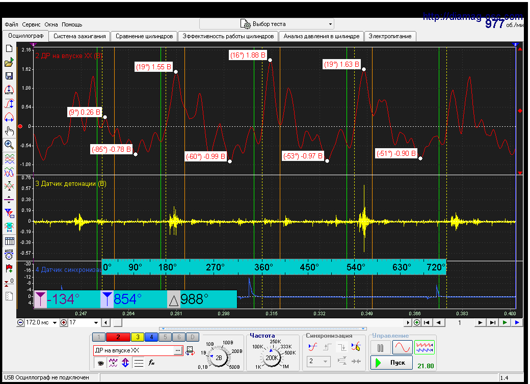

Не подскажите что не так. Датчик детанации сопротивление 5МОм. Собрал щуп длинный болт М8 закрепил ДД. Вот проблема в следующем при постукивании реагирует адекватно. Если прижимать к точкам описанным выше, шпилька крепления клапанной крышки возле масленной горловины или ГБЦ ниже стыка клапанной крышки шумы то есть то нет. ГБЦ исправна гранта 8 кл. новая на обкатке. Не подскажите что делать с массой, заземлением, по схеме должна быть изоляция между рукой и стержнем, какие обороты? Подозреваю еще что датчик детанации не исправен т.к. б.у.
мельник
Сообщения: 264
Re: Диагностика по датчику детонации
Сообщение мельник » 02 сен 2016, 05:53
Разобрался датчик детанации был неисправный, вот с исправным:

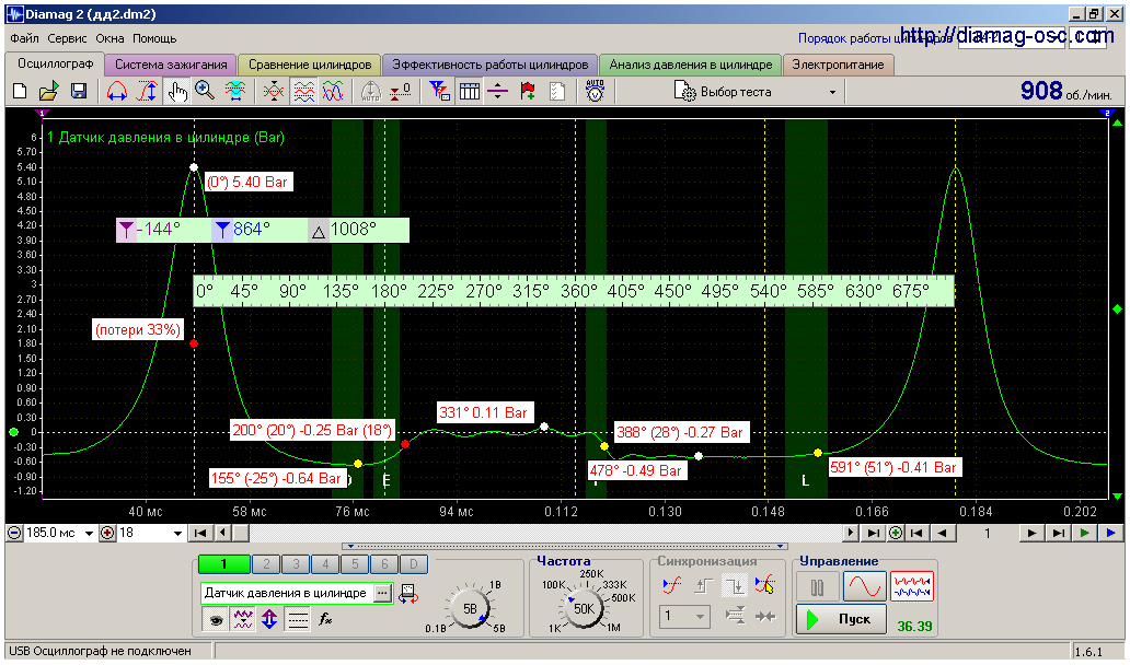

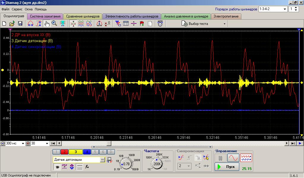

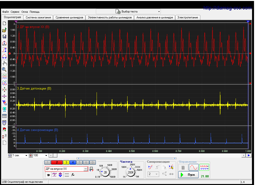

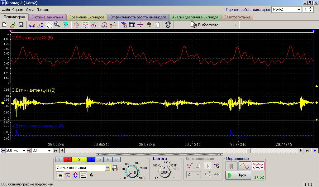

Всем привет. Может есть у кого опыт как определить причину потери компрессии. Обычно на ВАЗах 8 кл причина потери компрессии зажатый клапан и прогар клапана. Вот вопрос можно ли определить в неисправном цилиндре поможет ли регулировка клапана увеличить компрессию. Была ВАЗ-2114 неисправен 2-й цилиндр компрессия 5, с маслом 7. По ДДет выпускной 2-го предположительно зажат или минимальный зазор. По осцилограмме ДДавл потери 48%. Можно ли на основании этого отправить на ремонт ГБЦ, или еще может помочь регулировка клапана?
мельник
Сообщения: 264
Сообщение titservik » 16 апр 2017, 13:37
Если судить по осцилке ДДавления, то распредвал отстает на один зуб. Начинать надо сначало с этого, а потом все остальное.
