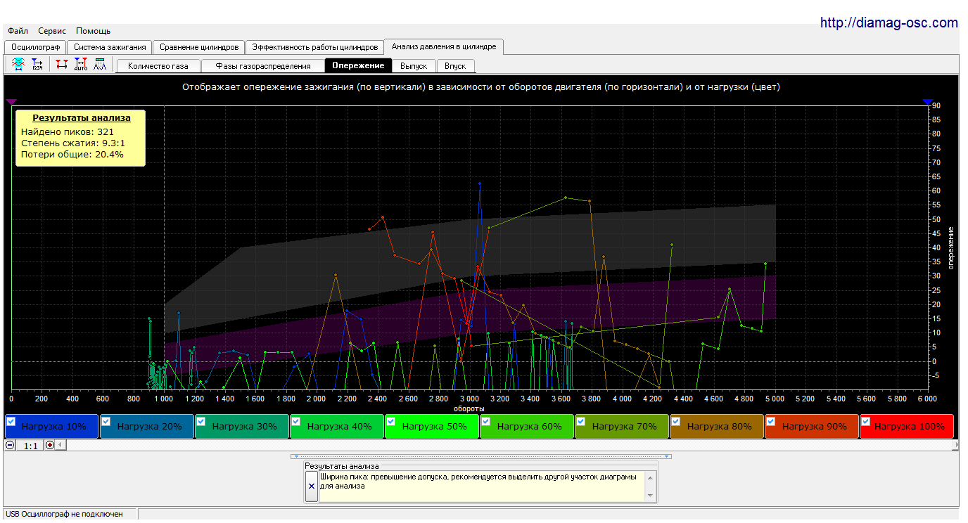

Уаз карбовый(417), из осцилки ДР понимаю что распред опережает, а на ДД все ништяк, как же таг? http://yadi.sk/d/j587QGWaLMJcV

Компрессия во всех цилиндрах 7-7.5атм, из корба стреляет огнем (чуть лысым не остался :shock: ), начал рыть инфу о ДР судя по подобным осцилкам неплотное прилегание клапанов во всех кроме 3его цилиндра. Собственно хозяин пригнал к мотористу с проблемой следующей, мотор вроде как тянет но стреляет в трубу. Позвали меня проверили, на зуб перескочи, ладно, мастер перекинул, завели поехали теперь стреляет в карб и не тянет на высоких, такие дела1

ДД в цилиндр и смотрим.... Осцилки лучше выложить, чем скрины.

Осцилка на файлообменнике вот ссылка http://yadi.sk/d/j587QGWaLMJcV яндекс диск

С зажиганием непонятно как то. Пляшет то в минус, то в плюс.

Abeev1 писал(а):С зажиганием непонятно как то. Пляшет то в минус, то в плюс.
Чет это не от уазика скрин похоже! По моему там такого не было. И потери по всем цилиндрам не такие.

Сейчас перепроверю. Может я напутал. РЕБЯТА КАЮСЬ ПЕРЕПУТАЛ ФАЙЛ. ИЗВИНИТЕ!!!!!! Админ, удалите пожалуйста предыдущий пост. Невнимательность .... :oops:

Немного не ясно, где там по ДР видно опережение? Осцилка нечитаема. На карбовых авто ДР очень плохо показывает. В данном случае надо бы уменьшить входное ДР.... слишком много ненужного рисует датчик. А хлопки.... может УОЗ не настроен, или смесь бедная..
