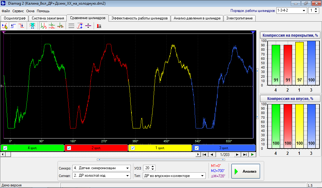

Всем привет. Не подскажите возможно ли контролировать качество регулировки зазоров клапанов например на 8 кл вазе. Например Сделать тест эффективности, прокрутку с ДР во впуске если все нормально не регулировать?

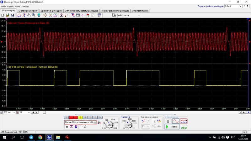

Решил проверить цепь на предмет растяжения:
Вроде есть смещение, а вроде и нет. Сравнивал с эталоном из PDF файла с этого форума.

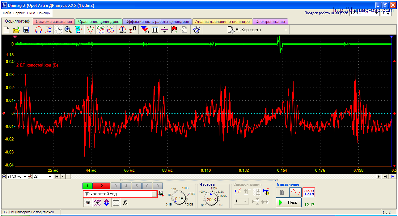

Далее решил посмотреть, что покажет ДР на ХХ (побоялся отключать форсы или насос).
Увидел следующее:
Смутило то, что первая вершина ниже второй-третьей, то что зоны перекрытия не совпадают.
Диагностикой только начинаю занимать, не пинайте, плз.
Скажите, кто что думает по автомобилю?

Осцилка ДР не читаема,где подключались.
Одни помехи,попробовать уменьшить проходное сечение трубки ДР.
Амплитуда сигнала 0.08 В,это не силнал.2 В должно быть.Вот Ваш файл и мой пример.
Сообщение DblMOK » 13 сен 2016, 23:49
Подключался к штуцеру, который идет на вакуум. Уже после вычитал, что при таких помехах следует уменьшать сечение.
Вызову еще раз автомобиль, попробую снять информативнее.
После этого снимал на матизе 1.0, на нем без проблем.

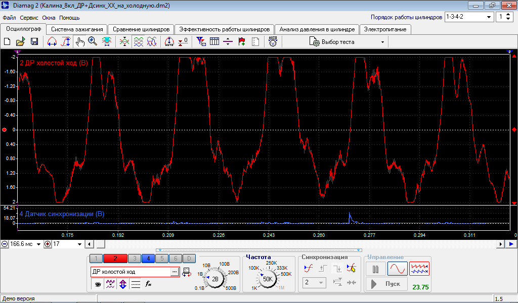

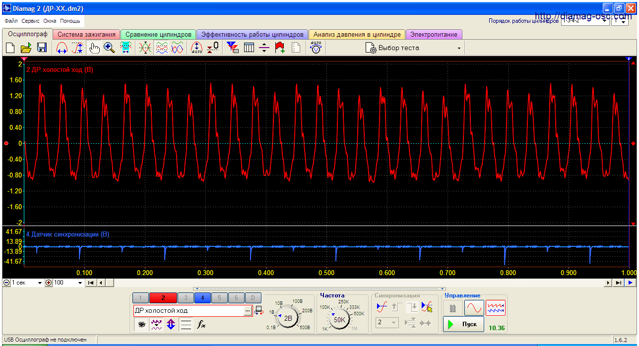

Сообщение wendox » 16 сен 2016, 05:32
Приветствую! Подскажите что делаю не так? На прокрутке осцилка замечательная, а на ХХ хрень какая то(((
wendox
Сообщения: 156
Сообщение Serg57i » 16 сен 2016, 06:33
wendox писал(а): а на ХХ хрень какая то(((
Потому что перевернуто.
Сообщение wendox » 16 сен 2016, 07:29
Благодарю!!!
Значит получается мне каждый раз при снятии осцилки ДР нужно включать инверсию канала ?
ЗЫ: Все равно не очень информативно(( Поиграться нужно с жиклерами что ли?
wendox
Сообщения: 156
Сообщение wendox » 16 сен 2016, 07:39
Забыл скрин приложить по информативности
wendox
Сообщения: 156
Сообщение Serg57i » 16 сен 2016, 17:49
wendox писал(а):Значит получается мне каждый раз при снятии осцилки ДР нужно включать инверсию канала ?
Зачем, надо просто создать свою настройку для него, где сразу и поставить инверсию.
