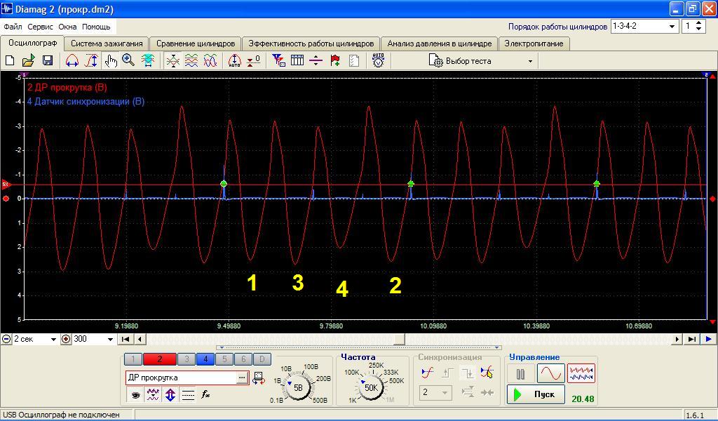

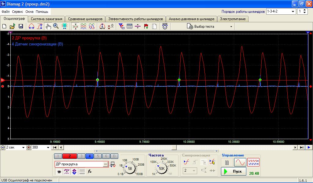

archer742 Приобретая мотор тестер его надо изучать и использовать. Машина отца и ремонтировалась у местных ребят. По этому за визуальный осмотр я ничего сказать не могу. Машина на эмульсии проездила больше месяца точно. Крышка клапанов изнутри была покрыта белым налетом и на щупе он тоже был. После ремонта движок тихо работал, а после начался такой стук.
SergV
Что может быть не понятно по твоим осциллограммам ?
Проблема в механике ГБЦ.
ДР на прокрутке отчетливо показывает, что клапана плохо закрываются.

Сообщение pvzhar42 » 22 июл 2016, 11:54
alexm писал(а):
pvzhar42 писал(а):инверсию канала сделайте !
Всегда надо делать инверсию на про прокрутке стартером? Если ее сделать, то получится нагар на клапанах. Так ?
Чтобы узнать нужно делать инверсию, или нет нужно дунуть в датчик и посмотреть в какую сторону отклоняется сигнал. Если вниз. то нужно либо включить инверсию, либо скачать настройки для такого датчика, либо поменять местами провода на датчике.

Сообщение SergV » 22 июл 2016, 17:09
pvzhar42 писал(а):
Все верно, но это тупик.
Специалист "на глаз" должен сам определять по отснятому сигналу ДР.

Сообщение alexm » 22 июл 2016, 18:41
pvzhar42, Спасибо за науку. Я читал что нужно проверять ДР таким способом, но тогда еще у меня не было ни ДР ни Диамага и по этому забыл. Щас дунул в ДР сигнал пошел вниз. Значит инверсию делать надо или перепаяю проводки.

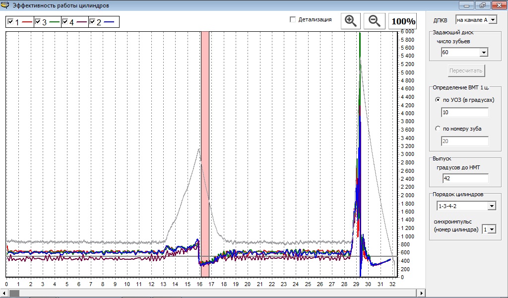

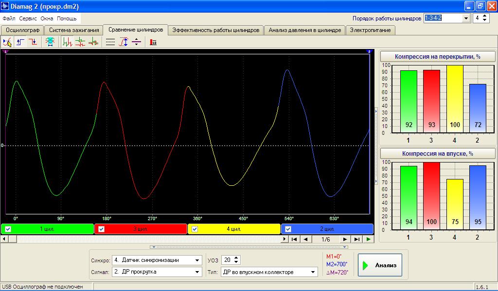

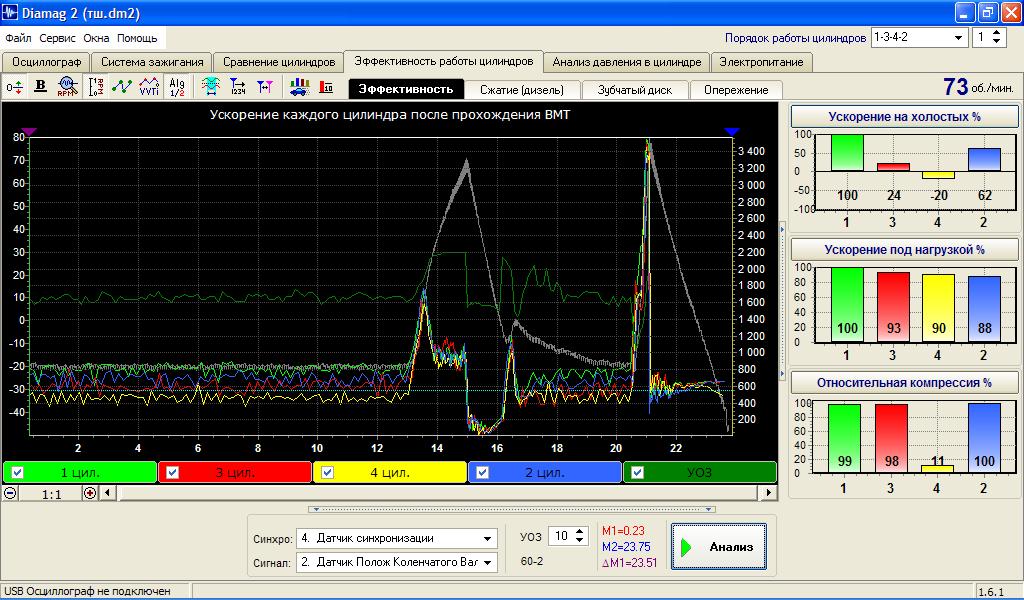

Доброго время суток. Сегодня смотрел Калину 8 кл. мех. дроссель. Ошибки по пропускам во всех цил-х, датчик фаз неисправный. Снял осциллограммы Диамаг 2. Вот не подскажите есть проблема в ЦПГ (а может и в клапанах) по тесту эффективности в 4-м, на прокрутке в 3-м? Может что с датчиком разряжения, длина провода 3 метра т.к. использую для диагностики по выхлопу еще.

На прокрутке то же в 4-ом показывает...))). ЦПГ или клапана.... замеряй компрессию в 4-ом , потом залей шприцом 4-5 куб. масла в цилиндр, и померяй компрессию снова. Если ничего не поменялось значит ГРМ, если повысилась - ЦПГ. Но в принципе все равно машинку к мотористам, а там пусть разбираются.

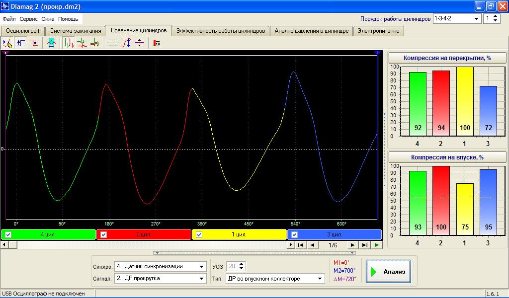

Сообщение мельник » 04 авг 2016, 05:26
Было у меня 2 случая. В 1-м ситуация один в один, там решилось прирезкой сёдел и притиркой клапанов. Во 2-й раз вообще после замены прокладки (тосол в выхло пошел) в 4-м наблюдалась такая же ситуация, компрессия стала 7 была в норме, причем виновен выпускной по пневмотестору и прокрутке, все решилось перегазовками (минут 10 погазовали и компрессия поднялась). Вот вопрос в следующем как правильно задать настройки чтоб показывало проблемный цилиндр при прокрутке и на хх с ДР во впуске, ставить в настройке синхра по 4-му?
синхр по 1-му в настройках 4-му
