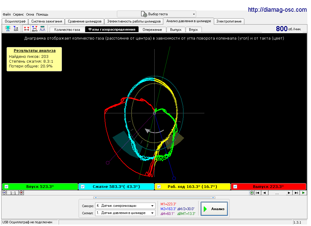

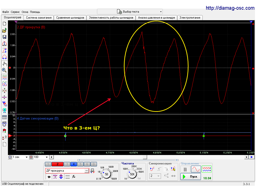

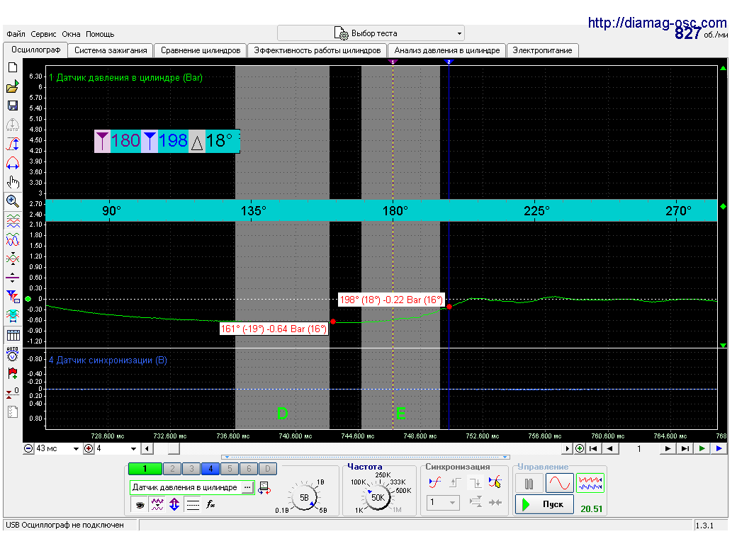

Сообщение sanya.map » 23 май 2015, 16:46
Добрый день!Вчера приезжала опять Mitsubishi Lancer 9 снял ДД ДР МПЦ 1-й ц и тест ДД. Проблема прошлая после 2500 тыс.об начинает оживать,до 2500 ни какая.Напомню что была заменена шестерня РВ ГРМ ролик и ремень ГРМ.Терзают меня сомнения по правильности установки меток ГРМ.Но после снятия ДД.ДР и МПЦ привело в заблуждения.Кому верить,тесту Px или ДР и ДД?

Сообщение Alex_42 » 23 май 2015, 17:25
На всех скринах видно - выпуск отстает на зуб. И вершинки ДР вправо наклонены. По 3 цилиндру, снимите осциллку ДД.
Сообщение sanya.map » 23 май 2015, 19:30
Alex_42 писал(а):На всех скринах видно - выпуск отстает на зуб. И вершинки ДР вправо наклонены. По 3 цилиндру, снимите осциллку ДД.
Смотрели метки стоят правильно.Ничего не пойму.Может шестерня РВ которую поменяли косячит( с другого дв или ещё чего),увижу хозяина спрошу какую именно меняли.Вот ДД.ДР.МПЦ 1-го цил. как приедет сниму и выложу по 3-му.

Сообщение Babuka » 23 май 2015, 19:46
Еще в пользу этого можно склонить абс. давление на впуске 42 Кпа и после разжатия 36 Кпа. - это неполадки в ГРМ.

Сообщение sanya.map » 23 май 2015, 21:23
Babuka писал(а):Еще в пользу этого можно склонить абс. давление на впуске 42 Кпа и после разжатия 36 Кпа. - это неполадки в ГРМ.
А что же тогда метки? Надо попробовать на зуб по ходу вращения перекинуть.Может и чего выйдет,только страшновато за клапана,не встретятся с горшками?
