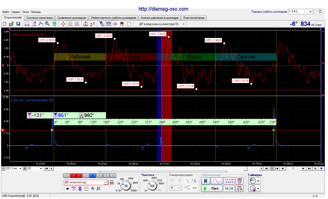

вот похожая осциллограмма,только это нива моновпрыск,правый склон какойто странный получается,особенно нижняя часть,на инжекторных двигателях осциллограмма другая,как положенно

Сообщение Ка 50 » 09 окт 2018, 02:36

а это мерседес 111 двигатель,в 4 цилиндре слабая компрессия,правый склон отличается от моновпрыска, попрубую еще снять на идеальном моторе
