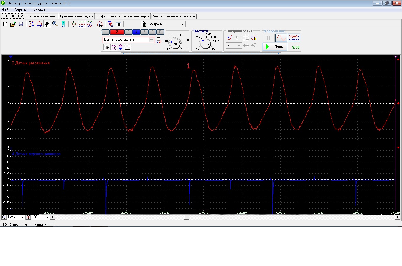

Решил работать ДР на прокрутке, прилагаю картинку ДР на прокрутке лада самара, сейчас начну проверять клапана смущяет спад вершинки момента закрытия выпускного клапана первого цилиндра.

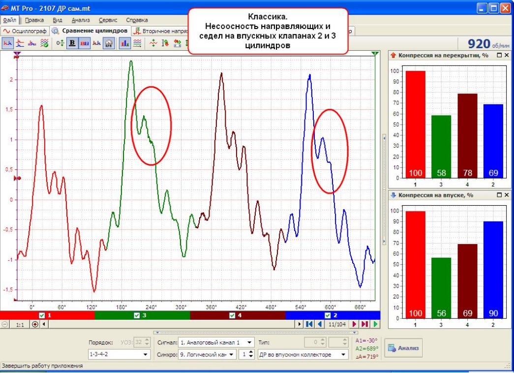

Наиль, сними еще осциллку ДР с этой машины на ХХ. Мне кажется, что здесь износ шейки РВ. На ХХ видно будет несоосность направляющих.

Александр ДР на хх конечно ни как на твоей картинке, на твоей явные проблемы с двигателем. На этом двигателе хх протрой ощущяется но сканер по счётчику пропуски воспламинения не видит. Всё пора домой, в баню идти надо.

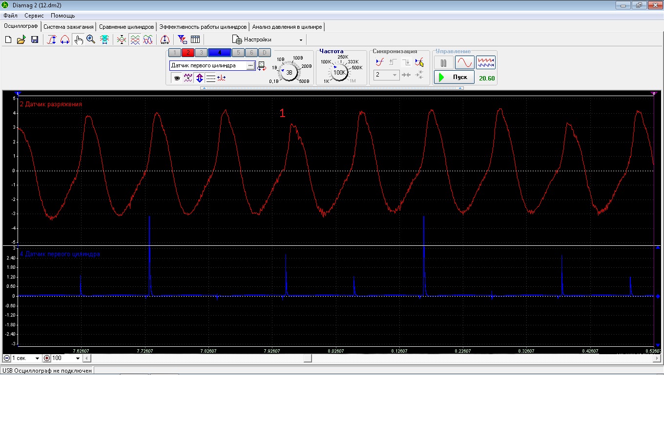

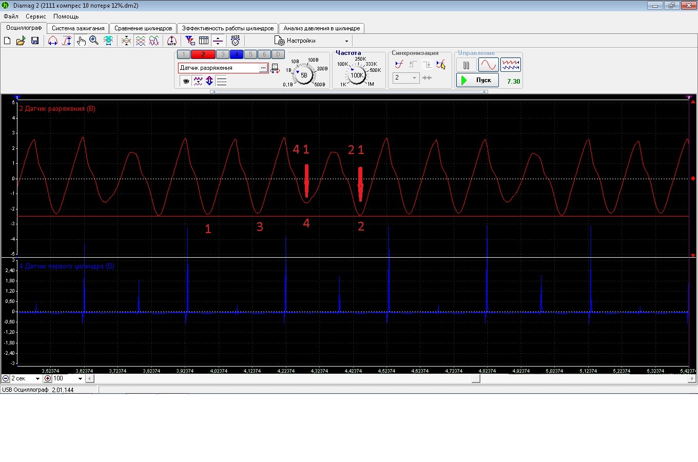

Алексей есть как бы пожелание для удобной работы с сигналом ДР на прокрутке, вставить в диамаг удобный для чайников как я калькулятор, что бы кликом мышки по самой низкой впадиной на мой картинке 2 и самой высокой впадине 4 можно было бы увидеть разницу в %, и по этим % нарабатывать методику диагноза сигнала ДР на прокрутке по низу сигнала. По верху потом разбиратся буду, с низом прям просится калькулятор.

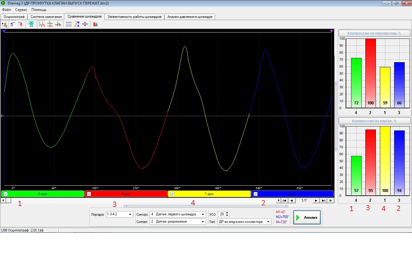

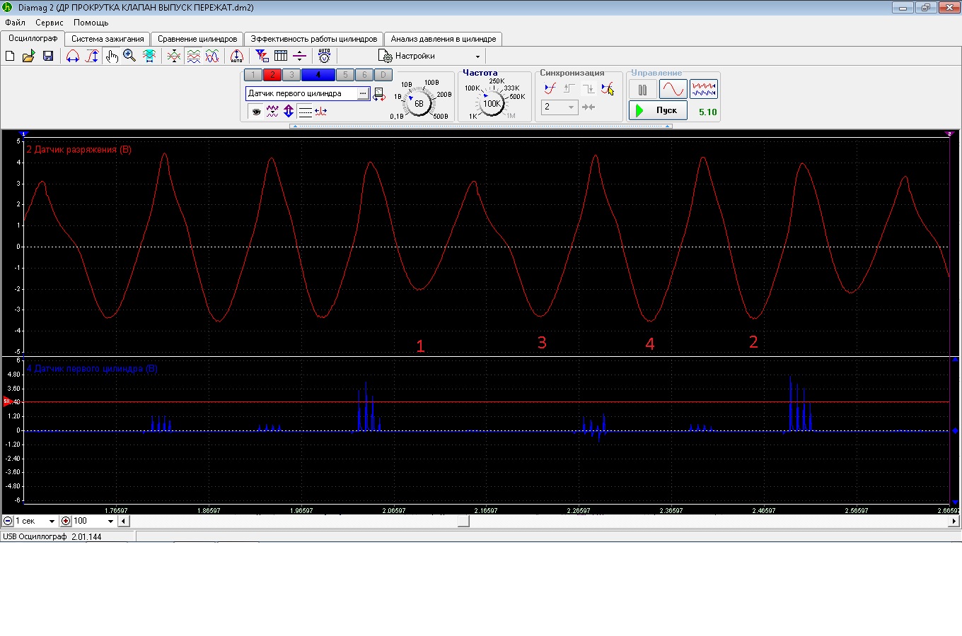

Спасибо Александр за подсказку. По сути анализа сравнения др на пракрутке, как я понимаю я поставил в окне сравнения свои нумерации цилиндров по низу сигнала др на прокрутке (компрессия на впуске как я понимаю впукной клапан открыт).

Наиль, а компрессия по цилиндрам какая была? Как она соотносится с барграфиками?
Re: Датчик разряжения
Сообщение прохожий » 14 ноя 2013, 23:47
Alex_42 писал(а):Наиль, а компрессия по цилиндрам какая была? Как она соотносится с барграфиками?
По низу всё сходится , я сейчас не помню дурная привычка всё запоминать а памяти то уже нет.
