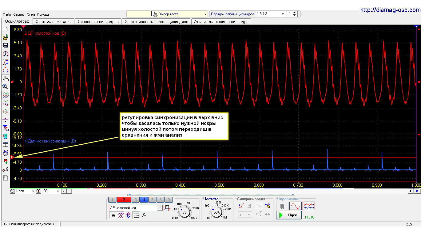

Сообщение SVP » 05 дек 2015, 01:59
когда нажимаешь синхронизацию в вкладке сравнения переходи во вкладку осцилографа и коректируй синхронизацию потом обратно в сравнение и жми анализ

Сообщение serikpai » 05 дек 2015, 02:14
Открыл файл (окно оссцилограф)далее нажал ,сравнение цилиндров и нажал кнопку (маркер синхронизации в окне самописца )затем анализ и прошел анализ . Как вы подсказали не понял.

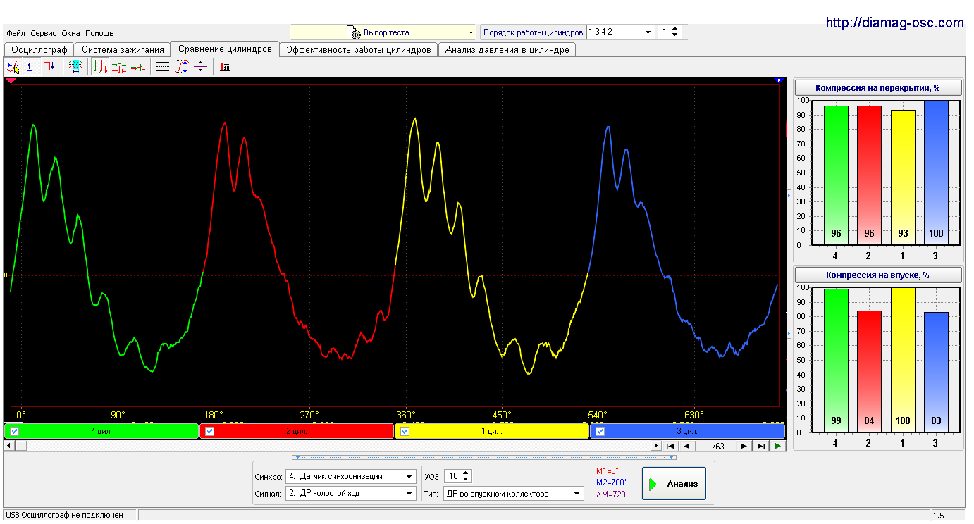

Сообщение SVP » 05 дек 2015, 02:36
сначала после записи сигнала в самописце переходишь в сравнение жмешь синхронизацию и переходишь обратно в самописец и устанавливаешь красную линию на нужный уровень чтоб не циплять холостую искру после этого переходишь обратно в сравнение и жмёшь анализ

Сообщение serikpai » 05 дек 2015, 02:58
нажимал маркер синхронизации слева первая кнопка Изображение спасибо
