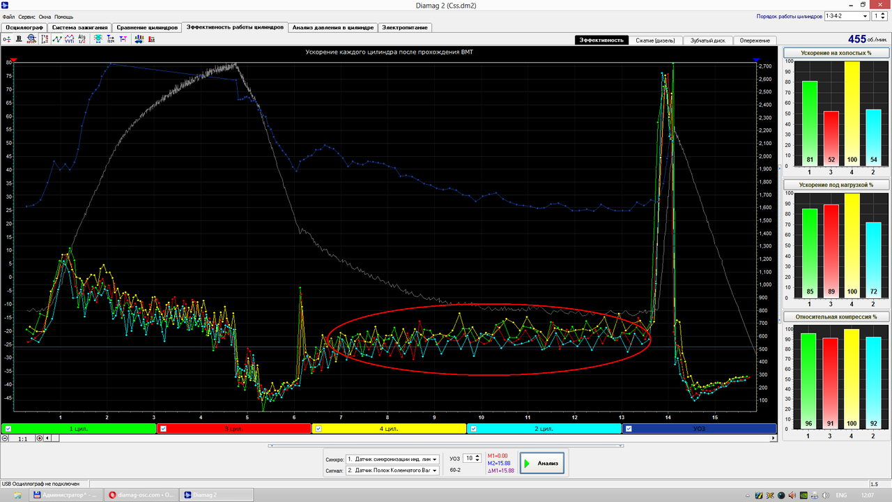

Сначала смотрю зажигание Диамаг2-экспрессом. Причин, чтобы из-за зажигания не работали цилиндры не вижу, но замечаю, что на катушке 1-4 почти нет затухающих. На вопрос, снимал ли он провода для определения нерабочего цилиндра, ответ -да. Понятно!
Смотрим дальше.

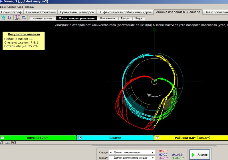

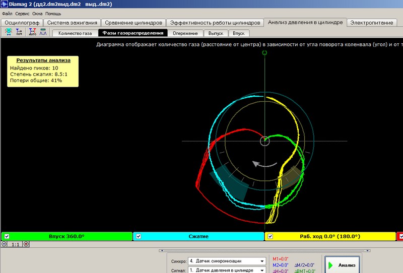

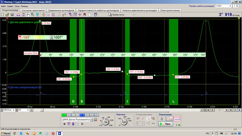

Видим, что в цилиндрах 2 -3 плохо с компрессией. Смотрим датчиком давления в этих цилиндрах.

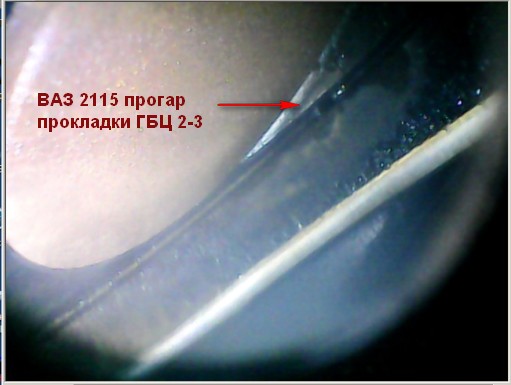

Контрольный - эндоскоп.
ВАЗ 2115 - прогар прокладки ГБЦ.zip

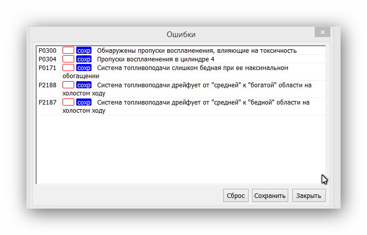

Добрый день!В соседней ветке "бедная смесь"писал про УАЗ с дв 409.Внезапно глохнет и при снятии клеммы с АКБ и выдержки пару минут,вновь запускался и так не однократно.Ошибки по сканеру,ниже скрин.Тест Сss https://yadi.sk/d/9x3h77LtkeCAr .ДР-прокрутка не получился,обрезанные пики,надо переснять.Машинка на ХХ работает чисто,да и под нагрузкой жалоб нет.Пока посоветовал поменять свечи, сетку Б/Н и фильтр.Но терзают меня сомнения,что это не всё.Да,хозяин сказал,что прошил тюнинговую прошиву и до этого,такого не было.Не знаю совпадение ли это или нет.

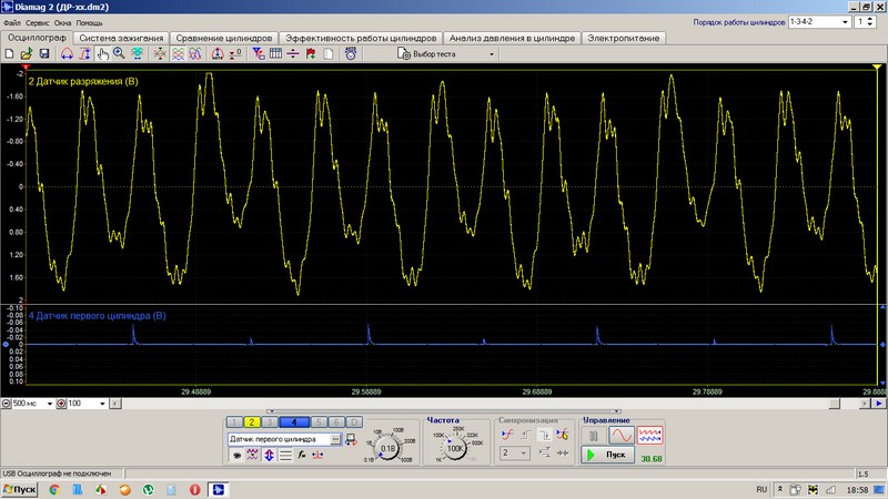

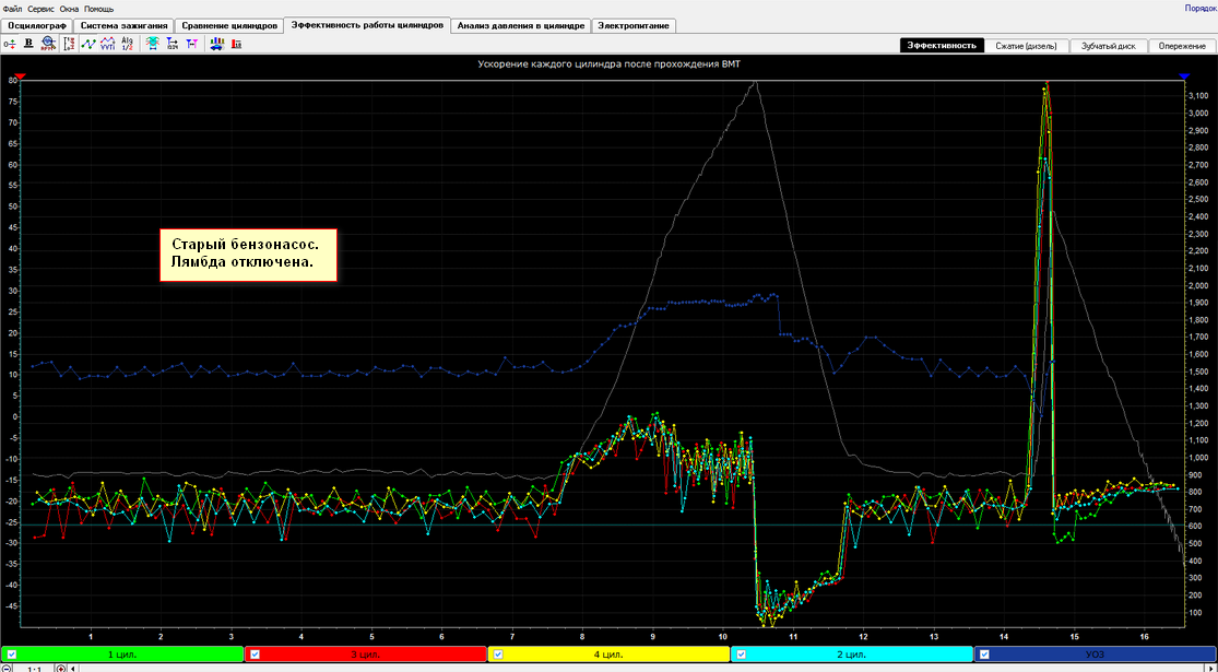

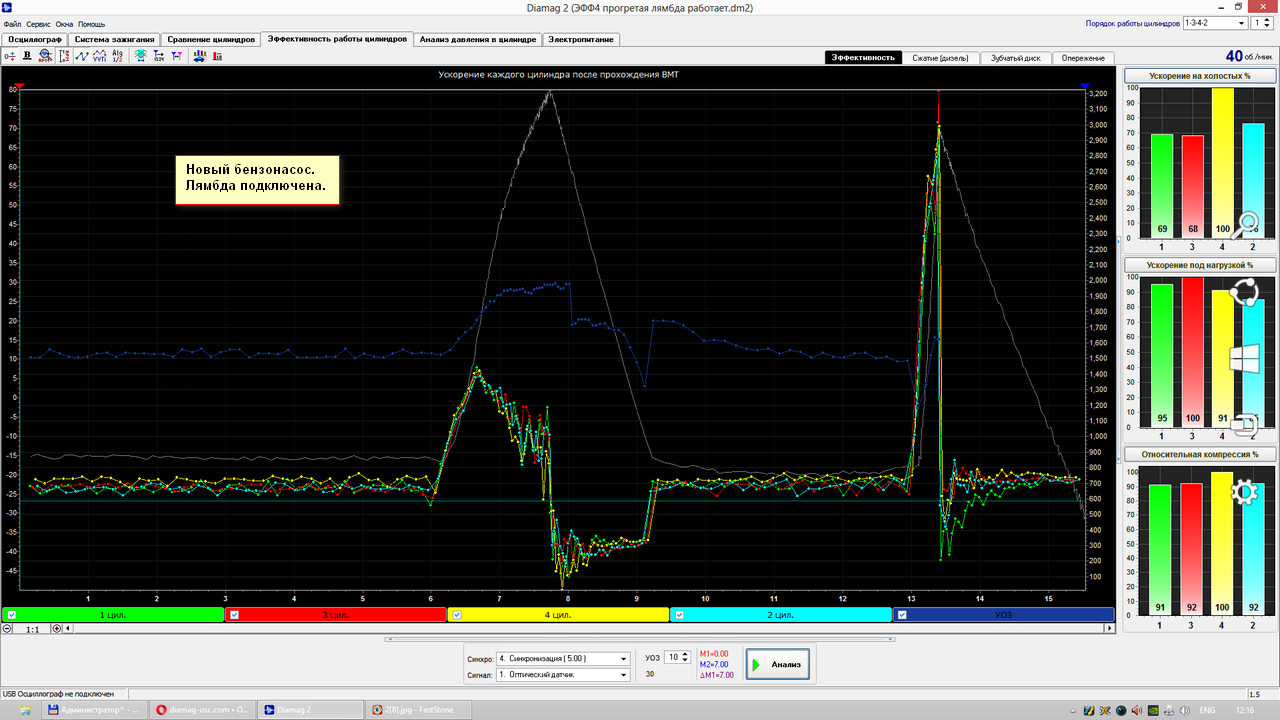

sanya.map писал(а):Машинка на ХХ работает чисто
По поводу чисто работает см. картинки. Первый скрин с Вашего файла, остальные с другого авто.
Сообщение sanya.map » 24 ноя 2015, 00:35
frompmr писал(а):По поводу чисто работает см. картинки. Первый скрин с Вашего файла, остальные с другого авто.
Не понял.Намёк на достоверность моих слов о ровном ХХ,или версия с Б/Н. Участок на скрине где вы обозначили равномерность оборотов на Х.Х,в моих файлах, идеальных я практически не видел и при этом двигатель работал относительно ровно,за исключением двигателей с фазорегуляторами.Вот про бензонасос и ДК спасибо.Поменяет свечи, сетку в баке(жигулёвскую) и фильтр топливный,посмотрим давление в рампе .Ещё раз благодарю.
