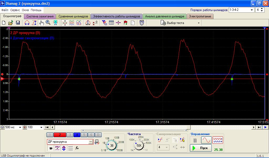

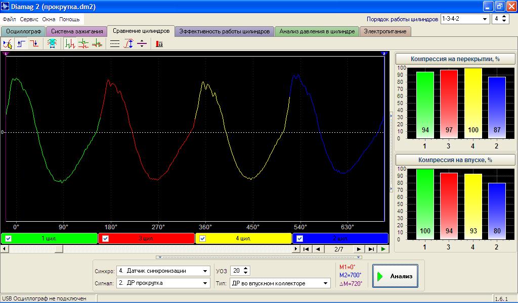

Хозяин говорит ставили заведомо исправные: катушку, рампу форсунок, ЭБУ, поменяны свечи, компрессию мерили все в норме. ДР на ХХ к сожалению не сделал.

Двигатель 8 кл? Думаю - можно приговорить на снятие и ревизию ГБЦ - проверку клапанных пружин, притирку клапанов и т.д. Такие двигатели в последнее время часто нуждаются в этом даже при малом пробеге.
Сообщение мельник » 25 авг 2016, 23:10
Да 8 кл, а приговорить можно исходя из каких осцилограмм не подскажите для дальнейшего опыта? Как я понимаю в моем случае по тесту эффективности, на больших оборотах клапан подзавис, газ в пол обороты чуть поднялись и глушить? Как Шульгин объясняет https://www.youtube.com/watch?v=88X1PGU6HZw

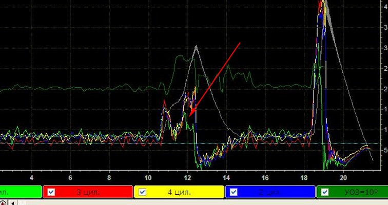

Вот это место на Вашем графике может говорить и о недостаточной производительности 1 форсунки. Попробуйте во время теста ЭРЦ на повышенных оборотах прим. 3000 впрыснуть во впускной коллектор очистителя карба. Вдруг увидим, что этот цилиндр обрадуется типа как на моем снимке ниже.

Вообщем сегодня клиент опять звонит по калине 8 кл. М74 неисправность 1 цилиндра на оборотах, говорит сделали распредвал меняли. Что-то с трудом верится вначале ВВ провод теперь распредвал. Про ВВ провод еще можно поверить уже проходили при нагрузке а также на оборотах вырубает цилиндр. Вот вопрос причем тут распредвал?
