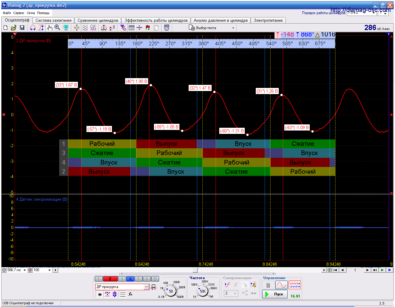

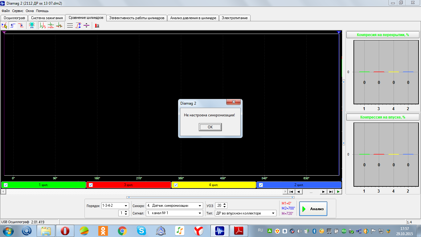

Здравствуйте, искал не нашол, подскажите, как настроить синхру а то у меня анализ сравнения не идёт.

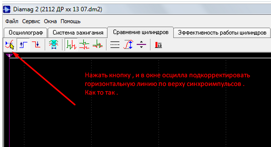

Сообщение Юрий » 30 окт 2015, 00:11
Так попробуйте
Не за что , удачи ...
Последний раз редактировалось Юрий 30 окт 2015, 00:19, всего редактировалось 1 раз.
Сообщение valeron » 30 окт 2015, 00:17
Юра, спасибо, всё пошло.

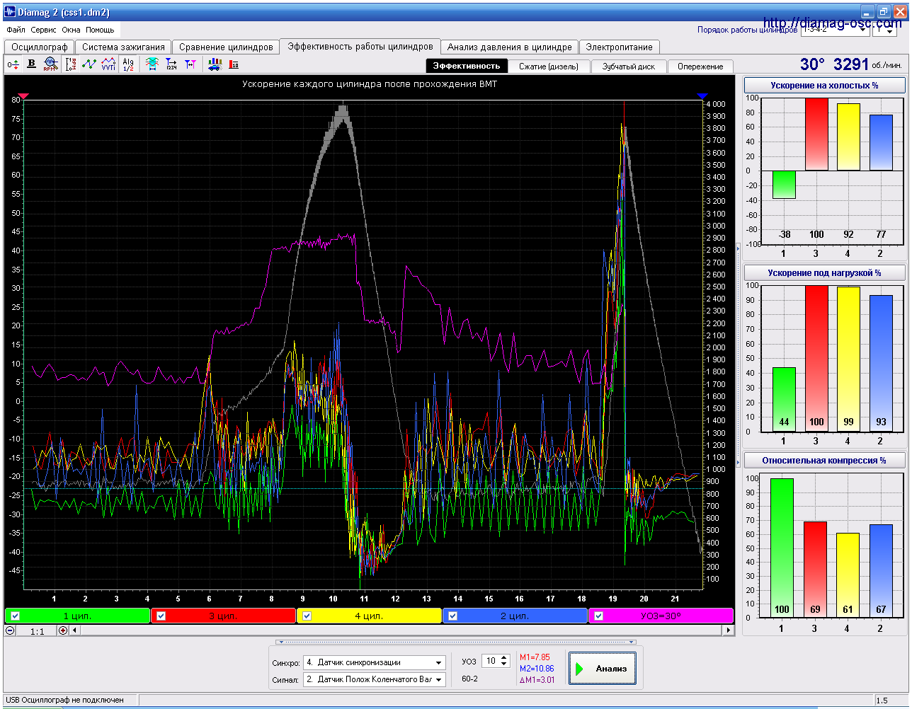

Добрый день. Ваз 2107 8 кл. инжектор. Поменяли мотор, т.к. старый заклинил. Хозяин говорит что мотор долго стоял. Меняли только сам мотор, дроссель, рампу и все остальное осталось старое. Проблема: работает не совсем ровно на хх. Плохая тяга. Клапана регулировались, перед тем как поставить мотор.
По тесту css видно что не совсем работает первый цилиндр. Замер компрессии показал по всем 12 атм. Видимо проблема с клапанами. Технику диагностики по др только учусь, подскажите.
Файлы ниже.
css https://yadi.sk/d/p1cUm4Z7kAmPr

Sector_Tula писал(а):Добрый день. Ваз 2107 8 кл. инжектор. Поменяли мотор, т.к. старый заклинил. Хозяин говорит что мотор долго стоял. Меняли только сам мотор, дроссель, рампу и все остальное осталось старое. Проблема: работает не совсем ровно на хх. Плохая тяга. Клапана регулировались, перед тем как поставить мотор.
Файлы ниже.
Похоже на подвисания клапана 1-го цил.,я бы ещё сделал тест Css с малой газовкой ДД в 1-ом цил и ДР.ХХ.
Файлы ниже.

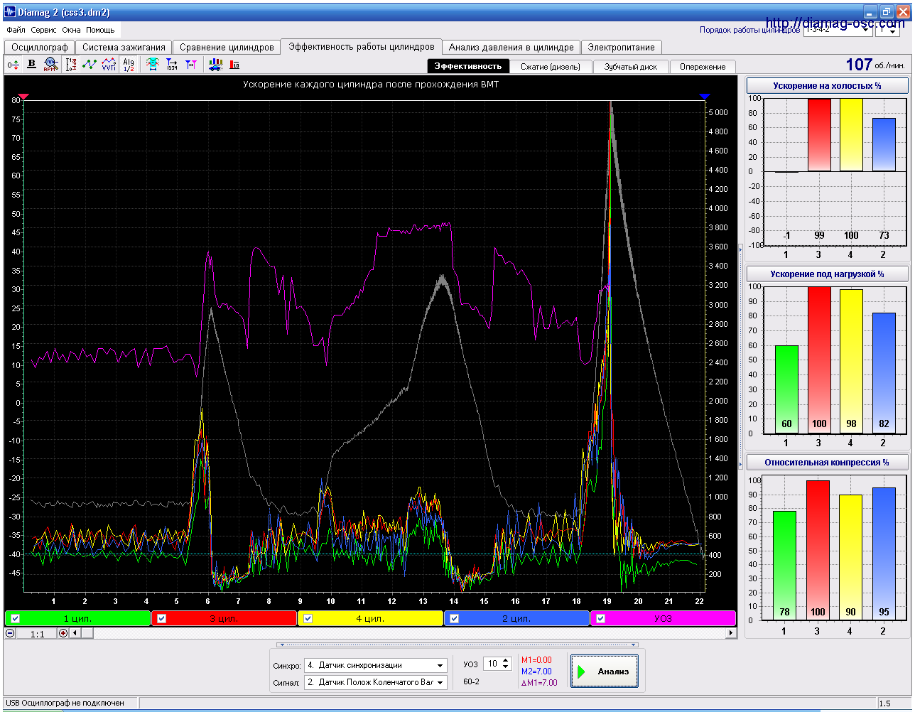

Но вот самое интересно то что вот первый файл с этого авто https://yadi.sk/d/0hG9iOKTkBEMM. В нем тоже видно что некорректно работает первый котел, но анализ показывает компрессию 100% ??? Как так? :?
Др хх, записал но мне кажется как то не очень....

Сообщение Alex_42 » 02 ноя 2015, 22:37
Действительно. Интересный глюк. Надо отправить файл Алексею.
